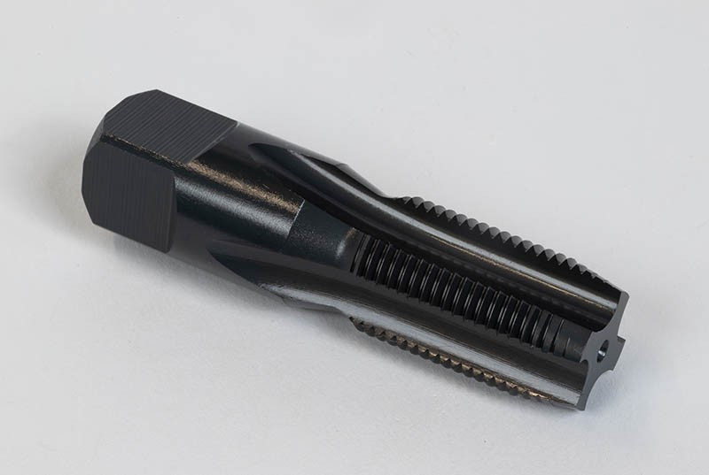

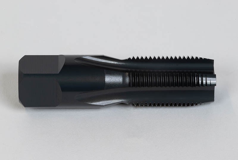

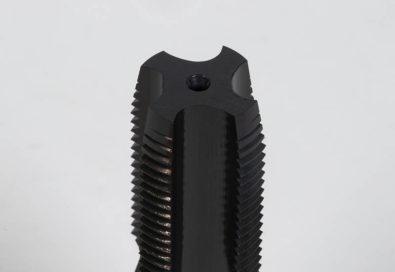

Maschiatura del tubo HSS diritta NPS 3/8"-18, codolo 0,7" x lunghezza filettatura 1,06", 4 scanalature, rivestimento con ossidazione a vapore
N. pezzo: 03-0469
3/8-18 NPS STEAM OXIDE
Prezzo: 26.95 ( / unità)
21.97
Maschio per tubo HSS diritto (parallelo) NPS 3/8"-18, codolo 0,7" x lunghezza filettatura 1,06", 4 scanalature, rivestimento con ossidazione a vapore
  • AVANZAMENTI E VELOCITÀ
Tabella dei materiali ISO
Materiale del pezzo primario N - Aluminio, K – Ghisa, P – Acciaio
Materiale HSS
Rivestimento Ossidazione a vapore
Serie filettatura NPS - Naz. Tubo diritto
Dimensione della filettatura 3/8"-18
Tipo di maschiatura Maschiatura del tubo
Tipo di smusso Spina
Tipo di codolo Quadrato
[TPI] Filettature per pollice 18 tpi
Diametro Punta di foratura per maschiatura 0,5625 in
[ØDC] Diametro di taglio 0,375 pollici
[ØDMM] Diametro codolo 0,7 in
[L2] Lunghezza dello smusso 4P-5P
[L1] Lunghezza filettatura 1,06 pollici
[LU] Lunghezza utile 1,06 pollici
[OAL] Lunghezza totale 2,56 in
[SS] Dimensione quadrato 0,531 in
[NOF] Numero di scanalature 4
[FHA°] Angolo dell’elica 0
Lunghezza / DIA 2 X D
Peso 0,2 lbs \ 0,1 kg
