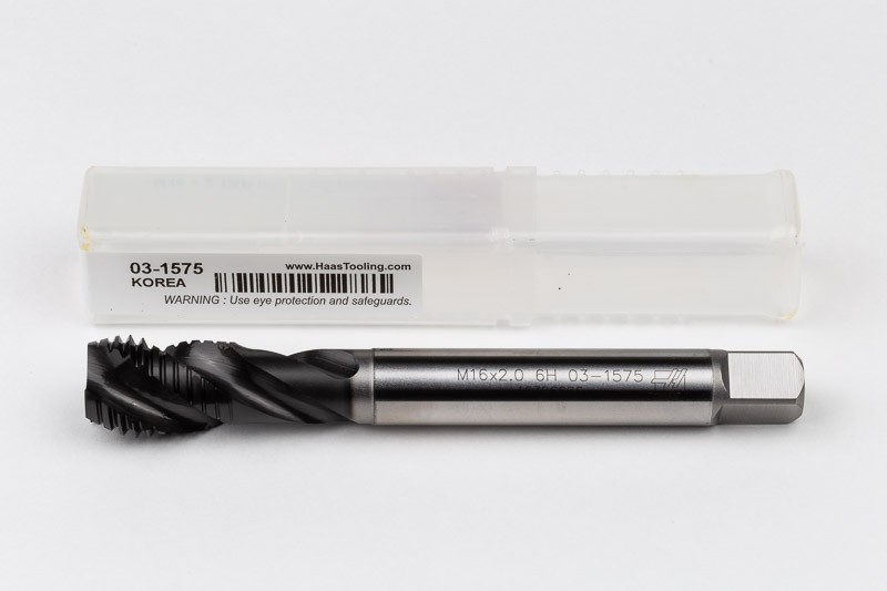

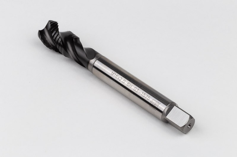

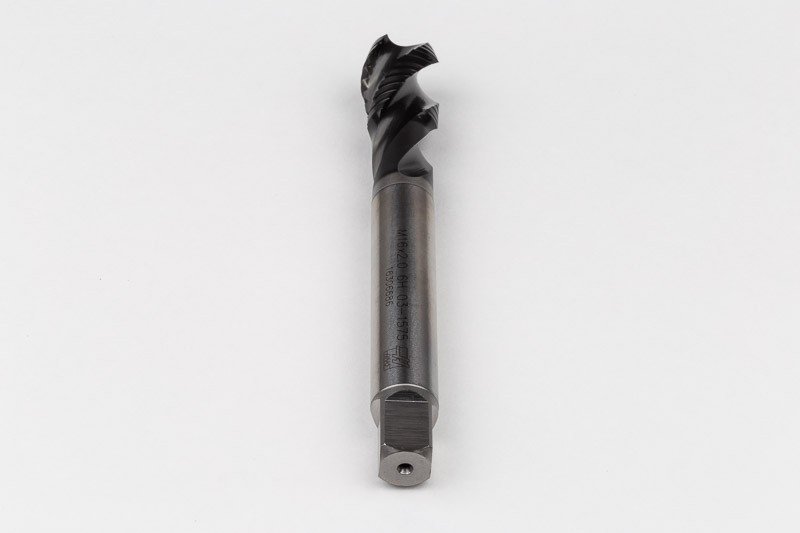

Maschio con scanalatura a spirale M16x2,0 M HSS-E, codolo 12 mm x lunghezza filettatura 20 mm, 2,5XD, lastricatura modificata, 3 scanalature, 6H, rivestimento Hardslick
N. pezzo: 03-1575
M16 × 2 TAP SP FL SS HARDSLICK
Prezzo: 46.95 ( / unità)
Prezzo: 923.95 ( / unità)
Prezzo: 274.95 ( / unità)
Prezzo: 36.95 ( / unità)
Prezzo: 166.95 ( / unità)
Prezzo: 387.95 ( / unità)
39.97
699.97
208.97
27.97
125.97
293.97
  • Modello 3D (ZIP)
TABELLA DEI MATERIALI ISO
Serie filettatura M - Sistema metrico
Dimensione della filettatura M16x2,0
Materiale del pezzo primario P - Acciaio, M – Acciaio inossidabile
Tipo di codolo Quadrato
Materiale HSS-E
Rivestimento Hardslick
[TP] Passo della filettatura 2,0 mm
Diametro Punta di foratura per maschiatura 14,0 mm
[ØDC] Diametro di taglio 16,0 mm
[ØDMM] Diametro codolo 12,0 mm
[L1] Lunghezza filettatura 20,0 mm
[LU] Lunghezza utile 44,0 mm
[OAL] Lunghezza totale 110,0 mm
[SS] Dimensione quadrato 9,0 mm
[NOF] Numero di scanalature 3
[FHA°] Angolo dell’elica 40
Lunghezza / DIA 2,5 X D
Limite passo 6H
Peso 0,2 lbs \ 0,1 kg
