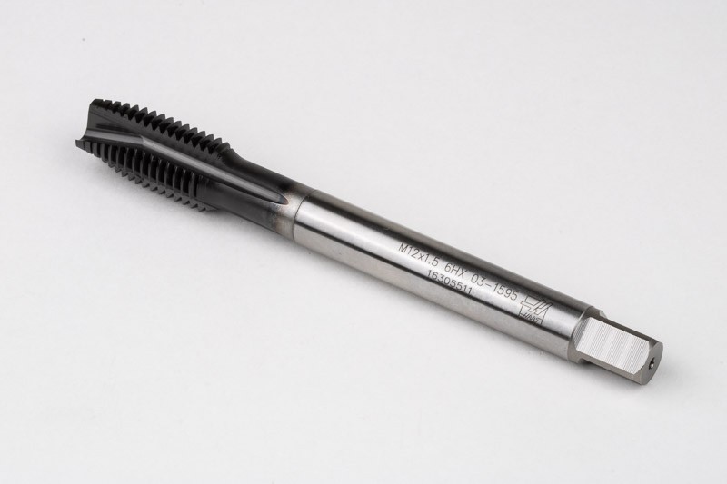

  4. Maschio a spirale (punto) M12x1,5 M HSS-E, codolo 9 mm x lunghezza filettatura 22 mm, 3XD, spina, 3 scanalature, 6H, rivestimento Hardslick

Serie filettatura MF - Metrica fine
Dimensione della filettatura M12x1,5
Materiale del pezzo primario M - Acciaio inossidabile, P – Acciaio
Tipo di smusso Spina
Tipo di codolo Quadrato
Materiale HSS-E
Rivestimento Hardslick
[TP] Passo della filettatura 1,5 mm
Diametro Punta di foratura per maschiatura 10,5 mm
[ØDC] Diametro di taglio 12,0 mm
[ØDMM] Diametro codolo 9,0 mm
[L1] Lunghezza filettatura 22,0 mm
[LU] Lunghezza utile 40,0 mm
[OAL] Lunghezza totale 100,0 mm
[SS] Dimensione quadrato 7,0 mm
[NOF] Numero di scanalature 3
[FHA°] Angolo dell’elica 0
Lunghezza / DIA 3 X D
Limite passo 6H
Peso 0,1 lbs \ 0,1 kg
