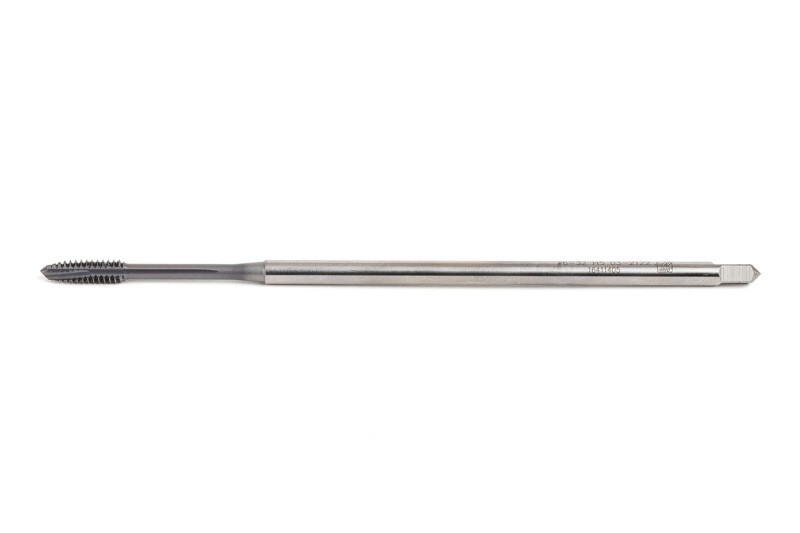

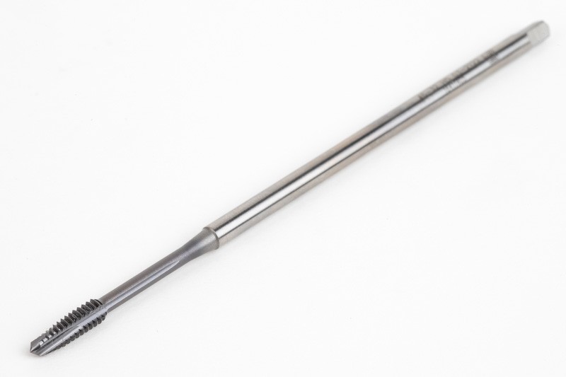

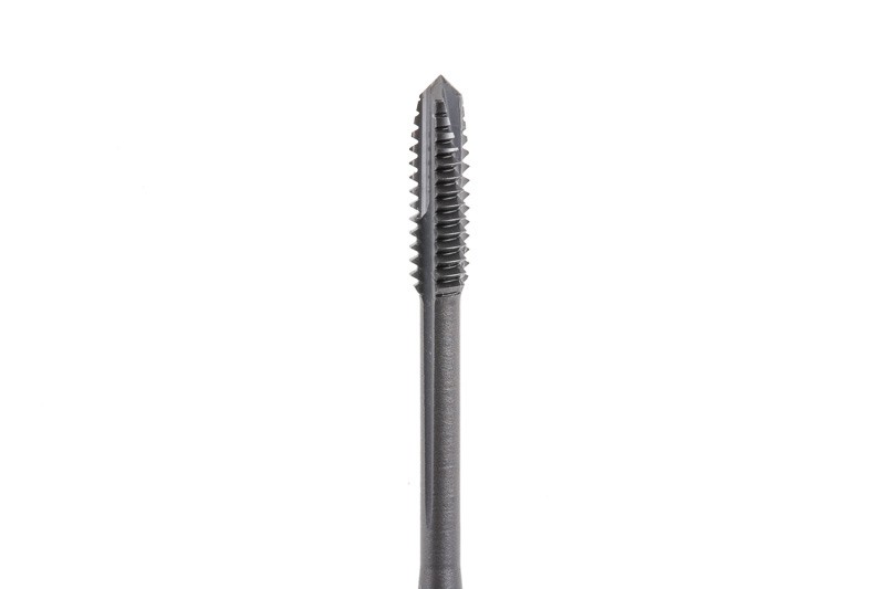

Maschio a spirale UNC HSS-E #6-32, codolo 0,141" x lunghezza filettatura 0,37", 3XD, spina, 3 scanalature, H5, rivestimento in TiCN
N. pezzo: 03-2122
TAP 6-32 4" H5 SP MM TICN
Valutazione del cliente:
Prezzo: $20.95 ( / unità)
$16.97
$16.12 (Salva 5%)
  • Modello 3D (ZIP)
  • AVANZAMENTI E VELOCITÀ
TABELLA DEI MATERIALI ISO
Serie filettatura UNC - Naz. unificato Passo grosso
Dimensione della filettatura #6-32
Materiale del pezzo primario M - Acciaio inossidabile, P – Acciaio, N - Aluminio
Tipo di smusso Spina
Tipo di codolo Quadrato
Materiale HSS-E
Rivestimento TiCN
[TPI] Filettature per pollice 32 tpi
Diametro Punta di foratura per maschiatura 0,112 pollici
[ØDC] Diametro di taglio 0,138 pollici
[ØDMM] Diametro codolo 0,141 pollici
[L1] Lunghezza filettatura 0,37 pollici
[LU] Lunghezza utile 1,039 in
[OAL] Lunghezza totale 4,0 pollici
[SS] Dimensione quadrato 0,11 pollici
[NOF] Numero di scanalature 3
[FHA°] Angolo dell’elica 0
Lunghezza / DIA 3 X D
Limite passo H5
Peso 0,1 lbs \ 0,1 kg
