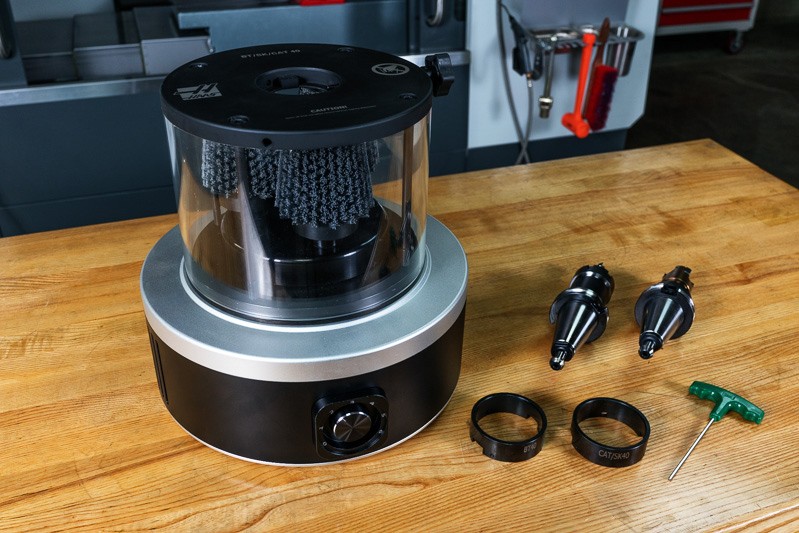

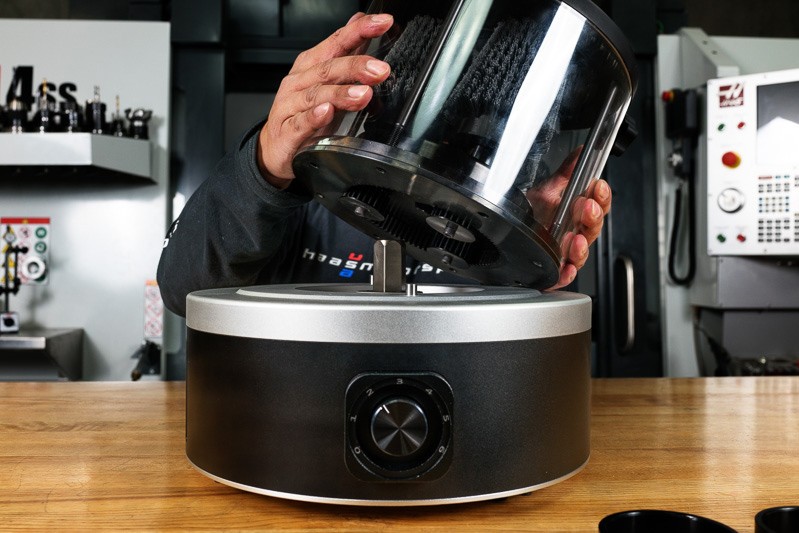

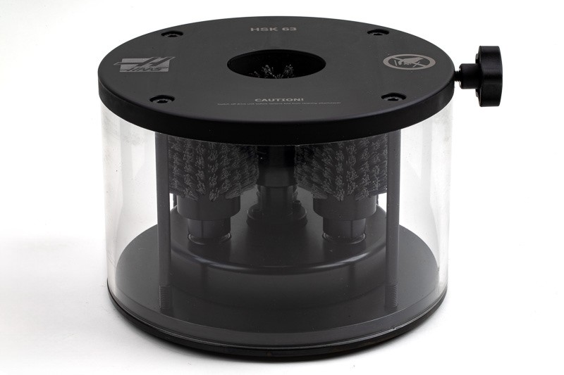

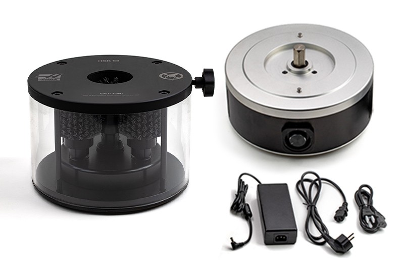

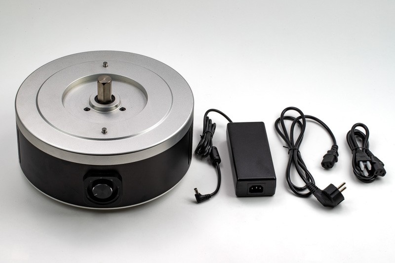

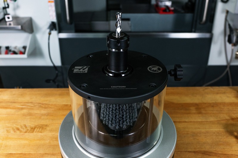

I pulitori elettrici per cono portautensili offrono un modo semplice ed efficace per pulire i portautensili rotanti. Queste macchine sono dotate di tre grandi spazzole orbitali e sono progettate per rimuovere rapidamente i detriti di lavorazione e l’accumulo di carbonio sui portautensili rotanti, senza graffiare o rovinare le superfici che si interfacciano con il mandrino della macchina. La spazzola elettrica cono 40 e cono 50 include gli anelli adattatori necessari per adattarsi alle macchine BT, CT e SK40/50 corrispondenti.

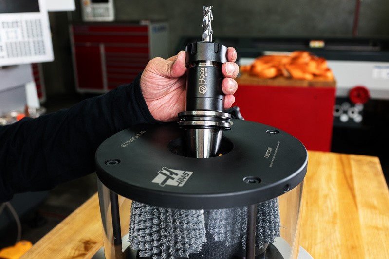

Come si usa:
  1. Applicare un antiruggine sull’utensile
  2. Inserire l’utensile nel portautensili (utilizzando l'anello adattatore appropriato e la testa cono)
  3. Regolare la manopola per la lunghezza di pulizia desiderata
  4. Premere la manopola per avviare

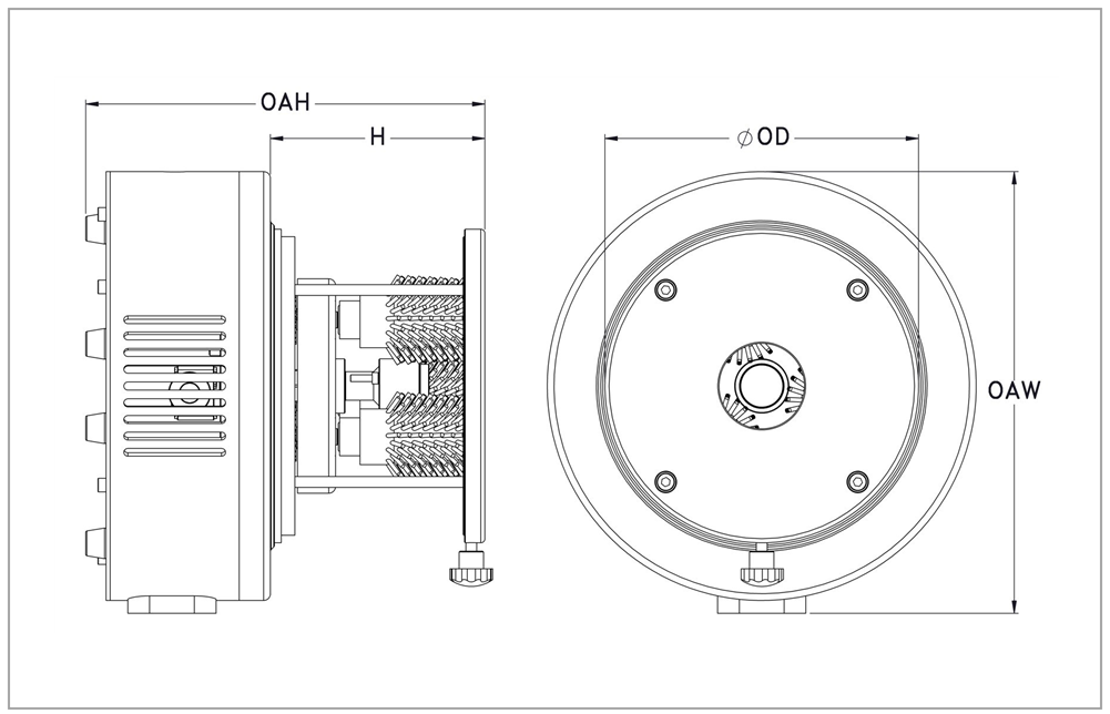

Cono HSK63A
Tipo Gruppo
[ØOD] Diametro esterno 9,094 pollici \ 231,0 mm
[H] Altezza 6,220 pollici \ 158,0 mm
[OAW] Larghezza generale 12,815 pollici \ 325,5 mm
[OAH] Altezza generale 11,575 pollici \ 294,0 mm
Peso 60,1 lb \ 27,3 kg
