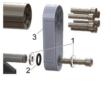

Se stai servendo un tail-stock ST-10/15 costruito da agosto 2015 ad agosto 2018 e la rete di collegamento non è riuscita, dovrai ordinare il kit di assistenza 93-2891. Utilizzare il kit per sostituire le rondelle (1), l'anello O / (2) e la penna (3).
Se si nota che la penna del connettore non si è guastata, ma le rondelle hanno fatto, quindi ordinare solo le rondelle e l'anello O. Numeri di parte: 45-0178 x2 EA e 57-2126 x1 EA.  Questo è solo per gli assiemi compilati con il connettore quill 20-6790.

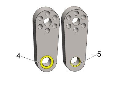

Per identificare l'aculeo del connettore utilizzato da agosto 2015 ad agosto 2018 vedere il foro sulla rete a sinistra (4).  Questo è il numero di parte 20-6790.  L'aculela a destra con il chamfer (5) è il numero di parte 20-6790A e sarà in produzione agosto 2018 e dopo.
