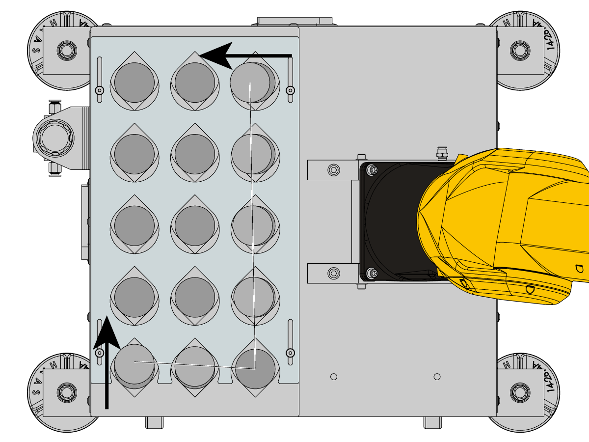

Part Table Template Layout
Operator jest odpowiedzialny za upewnianie się, że konfiguracja i obsługa robota jest bezpieczna.
Układ szablonu tabeli części zapewnia niezbędne wyrównanie części. Jeśli części nie są wyrównane w zakresie rzędu lub kolumny, może to spowodować zderzenie się chwytaka z częścią.
Wyśrodkuj części względem krawędzi występów szablonu tabeli części, aby zapewnić prawidłowe wyrównanie.
