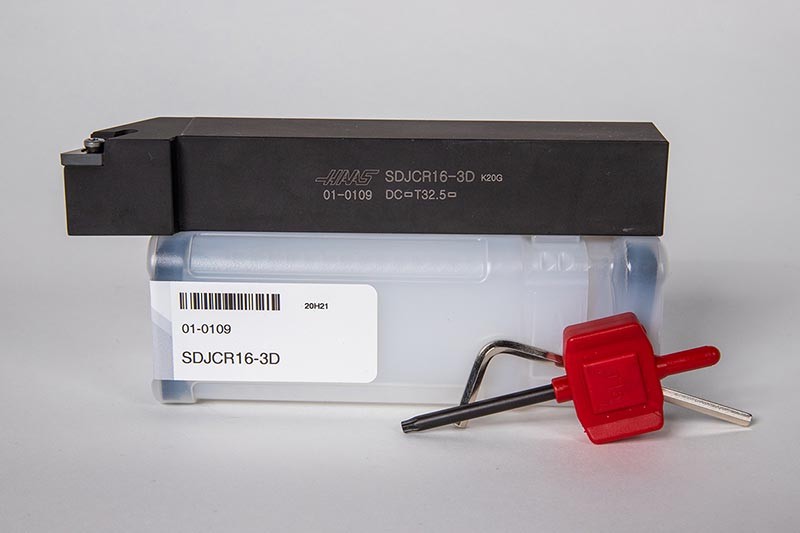

SDJCR16-3D, Utensile di tornitura con codolo in acciaio quadrato da 1", Destra, Blocco vite
N. pezzo: 01-0109
SDJCR16-3D
Prezzo: 79.95 ( / unità)
51.97
Documenti tecnici
  • Modello 3D (ZIP)
Orientamento dello strumento Esterno
Utensile a mano Diritto
[LH] Lunghezza testa 1,15 pollici
[OAL] Lunghezza totale 6,0 in
[H1] Altezza di taglio 1,0 in
[H] Altezza codolo 1,0 in
[B] Larghezza codolo 1,0 in
[f] Dimensione 1,25 pollici
[°] Angolo avanzamento 93 DEG
[D1] Dimensione del foro dell'inserto 0,173 pollici \ 4,4 mm
Tipo di adattatore lato macchina Codolo quadrato
Peso 1,5 lb\0,7 kg
