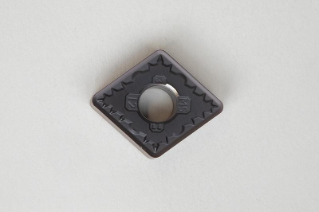

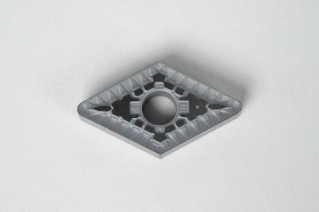

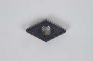

Inserti a C – Romboidali 80°
Per sfacciatura e lavorazione esterna. L’angolo della punta grande è molto rigido e ottimo per la sgrossatura. Questo è l’inserto più usato.

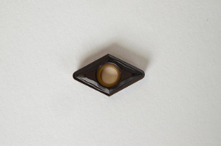

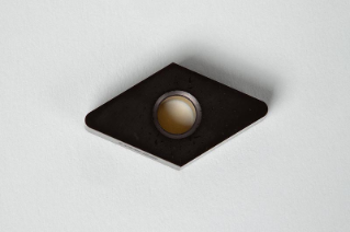

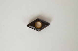

Inserti a D – Romboidali 55°
L’angolo più piccolo della punta dell’inserto è molto versatile per lavori di finitura e sui dettagli, ma ha un bordo dotato di forza di taglio inferiore rispetto alle altre geometrie.

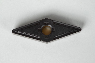

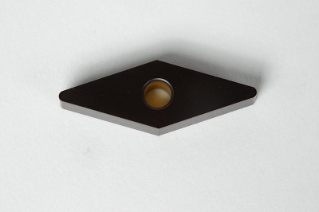

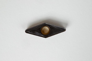

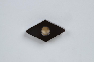

Inserti a V – Romboidali 35°

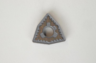

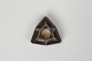

Inserti a W - Triangolari 80°
Questo inserto ha 3 bordi di taglio per lato. L’angolo di taglio da 80° fornisce un’elevata forza di taglio per la sgrossatura, ma la profondità di taglio è limitata dal bordo di taglio corto.
