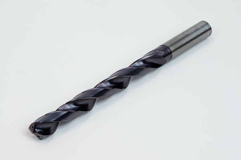

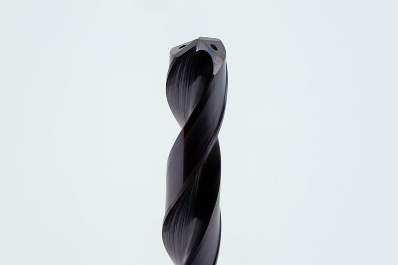

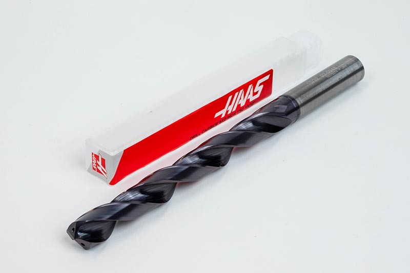

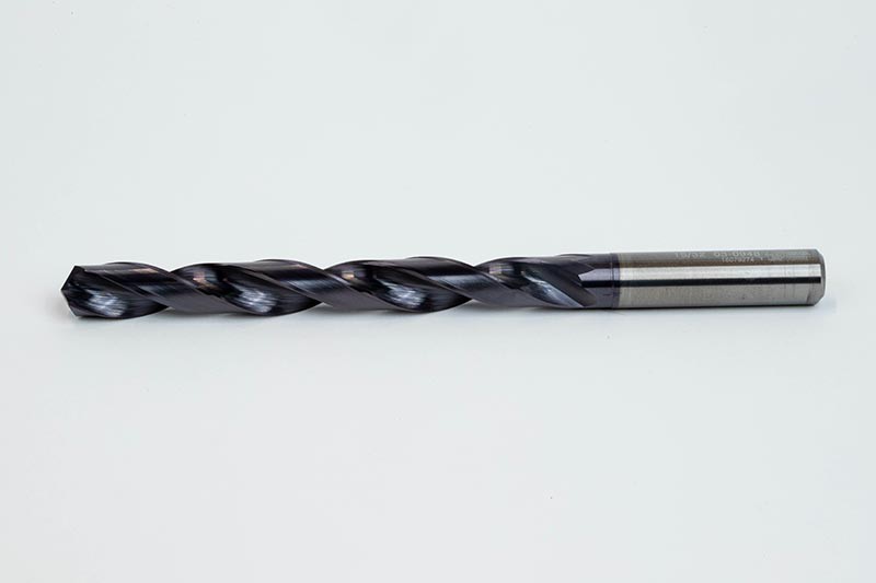

Punta di foratura in carburo inox Ø 15/32", codolo 12 mm x angolo della punta 140° x elica 30°, 8XD, 2 scanalature, rivestimento titanio-alluminio-nitruro, passaggio refrigerante nel mandrino
N. pezzo: 03-0948
DRILL CARBIDE 8XD INOX TSC 15/32"
Prezzo: 194.95 ( / unità)
136.97
  • Velocità e avanzamenti
TABELLA DEI MATERIALI ISO
Tipo di punta Frazione
[D1] DIA foratura 0,4688 pollici \ 15/32"
Materiale del pezzo primario M - Acciaio inossidabile, N - Aluminio, P – Acciaio
Materiale Carburo
Rivestimento TiAlN
[ØDMM] Diametro codolo 0,472 in \ 12,0 mm
[LU] Lunghezza utile 3,78 pollici
[LCF] Lunghezza della scanalatura 4,488 pollici
[PL] Lunghezza della punta 0,085 pollici
[OAL] Lunghezza totale 6,378 pollici
[NOF] Numero di scanalature 2
[SIG°] Angolo della punta 140
[FHA°] Angolo dell’elica 30
Lunghezza / DIA 8 X D
Tolleranza del foro m7
Direzione di taglio Diritto
Peso 0,3 lbs \ 0,1 kg
