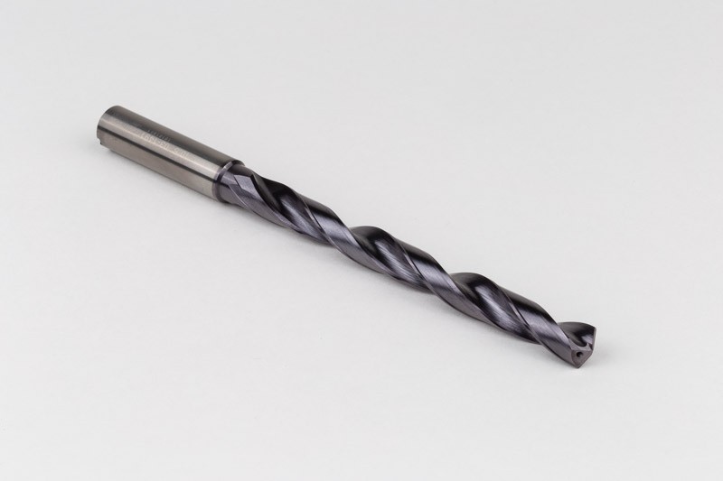

  4. Punta in carburo inox Ø 9,5 mm, codolo 10 mm x angolo della punta 140° x elica 29°, 8XD, 2 scanalature, rivestimento titanio-alluminio-nitruro, passaggio refrigerante nel mandrino
N. pezzo: 03-1489
DRILL CARB 8XD SS TSC 9.5MM
Prezzo: 109.95 ( / unità)
Prezzo: 1648.95 ( / unità)
Prezzo: 490.95 ( / unità)
Prezzo: 65.95 ( / unità)
Prezzo: 296.95 ( / unità)
Prezzo: 692.95 ( / unità)
98.97
  • Velocità e avanzamenti
TABELLA DEI MATERIALI ISO
Tipo di punta Decimali
[D1] DIA foratura 9,5 mm
Materiale del pezzo primario N - Aluminio, M – Acciaio inossidabile, P – Acciaio
Materiale Carburo
Rivestimento TiAlN
[ØDMM] Diametro codolo 10,0 mm
[LU] Lunghezza utile 80,0 mm
[LCF] Lunghezza della scanalatura 95,0 mm
[PL] Lunghezza della punta 1,73 mm
[OAL] Lunghezza totale 142,0 mm
[NOF] Numero di scanalature 2
[SIG°] Angolo della punta 140
[FHA°] Angolo dell’elica 29
Lunghezza / DIA 8 X D
Tolleranza del foro m7
Direzione di taglio Diritto
Peso 0,2 lbs \ 0,1 kg
