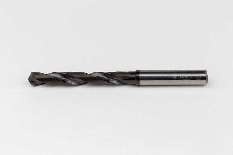

  4. Punta in carburo Ø 7 mm, codolo 8 mm x angolo della punta 118° x elica 27°, 5XD, 2 scanalature, rivestimento carbonio diamantato, passaggio refrigerante nel mandrino
N. pezzo: 03-1519
DRILL CARB 5XD ALUM DLC TSC 7.0MM
Prezzo: 75.95 ( / unità)
Prezzo: 873.95 ( / unità)
Prezzo: 260.95 ( / unità)
Prezzo: 34.95 ( / unità)
Prezzo: 157.95 ( / unità)
Prezzo: 366.95 ( / unità)
56.97
  • Velocità e avanzamenti
TABELLA DEI MATERIALI ISO
Tipo di punta Decimali
[D1] DIA foratura 7,0 mm
Materiale Carburo
Rivestimento DLC-Carbonio diamantato
[ØDMM] Diametro codolo 8,0 mm
[LU] Lunghezza utile 43,0 mm
[LCF] Lunghezza della scanalatura 53,0 mm
[PL] Lunghezza della punta 1,27 mm
[OAL] Lunghezza totale 91,0 mm
[NOF] Numero di scanalature 2
[SIG°] Angolo della punta 118
[FHA°] Angolo dell’elica 27
Lunghezza / DIA 5 X P
Tolleranza del foro m7
Direzione di taglio Diritto
Peso 0,1 lbs \ 0,1 kg
