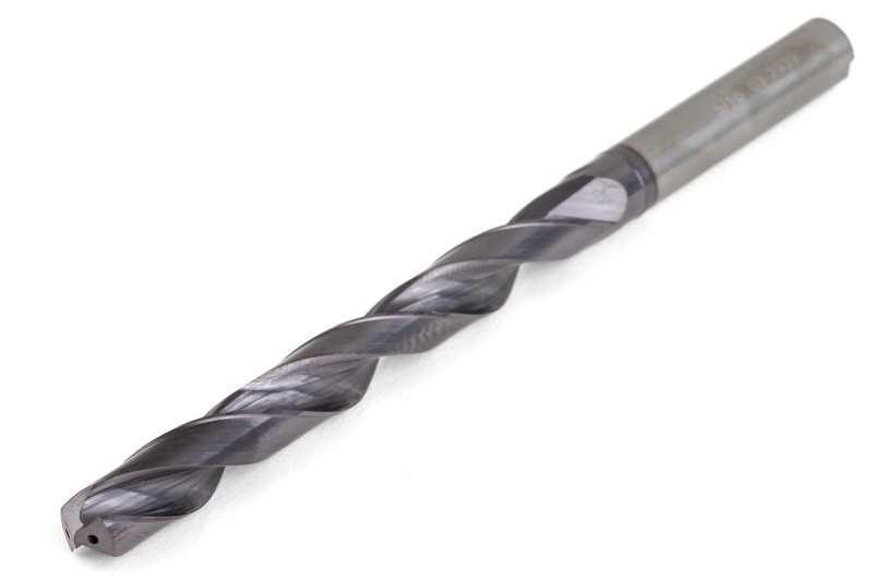

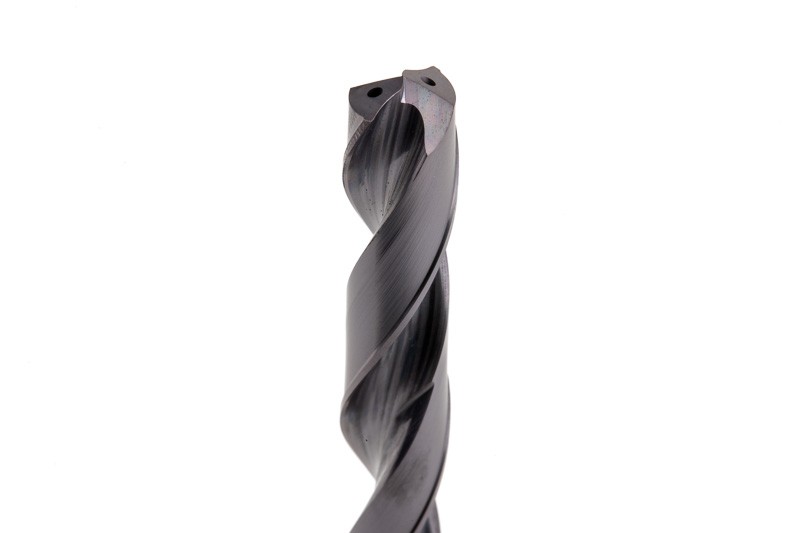

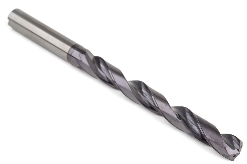

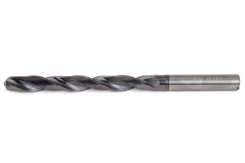

Punta in carburo Ø 5/16", codolo 5/16" x angolo della punta 140° x elica 30°, 8XD, 2 scanalature, rivestimento titanio-alluminio-nitruro, passaggio refrigerante nel mandrino
N. pezzo: 03-2939
SC D 2FL 5/16x5/16x2.992x4.488 TiALN TSC
Prezzo: 102.95 ( / unità)
82.97
  • Modello 3D (ZIP)
  • Velocità e avanzamenti
TABELLA DEI MATERIALI ISO
Tipo di punta Frazione
[D1] DIA foratura 0,3125 pollici \ 5/16"
Materiale del pezzo secondario M - Acciaio inossidabile, H - Materiali temprati
Materiale Carburo
Rivestimento TiAlN
[ØDMM] Diametro codolo 0,3125 pollici
[LU] Lunghezza utile 2,52 pollici
[LCF] Lunghezza della scanalatura 2,992 pollici
[PL] Lunghezza della punta 0,06 in
[OAL] Lunghezza totale 4,488
[NOF] Numero di scanalature 2
[SIG°] Angolo della punta 140
[FHA°] Angolo dell’elica 30
Lunghezza / DIA 8 X D
Tolleranza del foro h7
Direzione di taglio Diritto
Peso 0,1 lbs \ 0,1 kg
