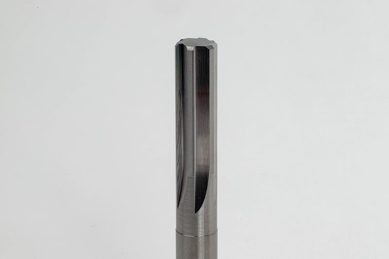

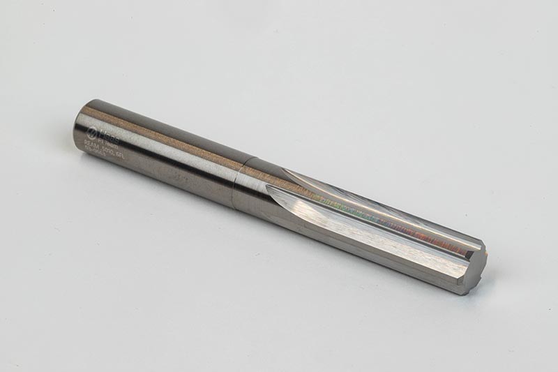

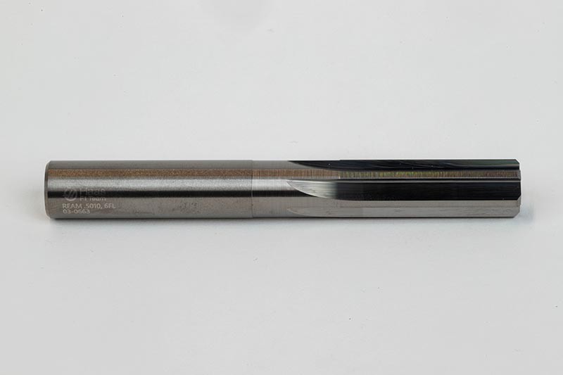

Alesatore in carburo a scanalatura diritta Ø 0,5010", codolo 0,5010" x angolo smusso 45°, 6 scanalature, destra
N. pezzo: 03-0663
REAMER SF RHC .5010" CARBIDE
Prezzo: 115.95 ( / unità)
81.97
  • Modello 3D (ZIP)
  • Dettagli tecnici
  • AVANZAMENTI E VELOCITÀ
Tabella dei materiali ISO
Materiale del pezzo primario K – Ghisa, M - Acciaio inossidabile, P – Acciaio, N - Aluminio, S - Leghe ad alta temperatura, H - Acciai temprati
Tipo di scanalatura Scanalatura diritta
[ØDC] Diametro di taglio 0,5010 pollici
[ØDMM] Diametro codolo 0,5010 pollici
[ØN] Diametro del collo 0,491 pollici
[LU] Lunghezza utile 2,25 pollici
[LN] Lunghezza del collo 0,75 pollici
[LCF] Lunghezza della scanalatura 1,5 pollici
[OAL] Lunghezza totale 4,0 pollici
[NOF] Numero di scanalature 6
[CHW\RE] Smussatura\Dimensione raggio 0,031 pollici
Angolo di smusso [SIG°] 45 DEG
Tolleranza del foro +0,0003/-0,0000 pollici
Tolleranza codolo +0,0/-0,0005 pollici
Direzione di taglio Diritto
Peso 0,5 lbs \ 0,2 kg
