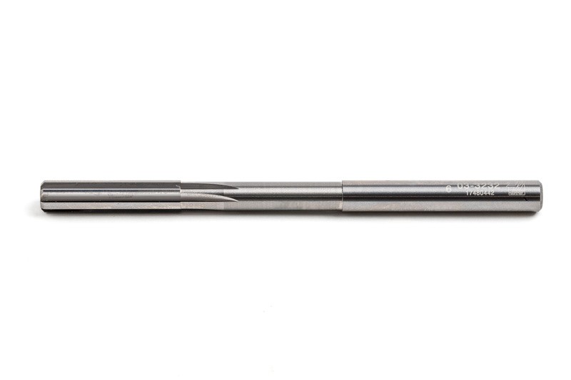

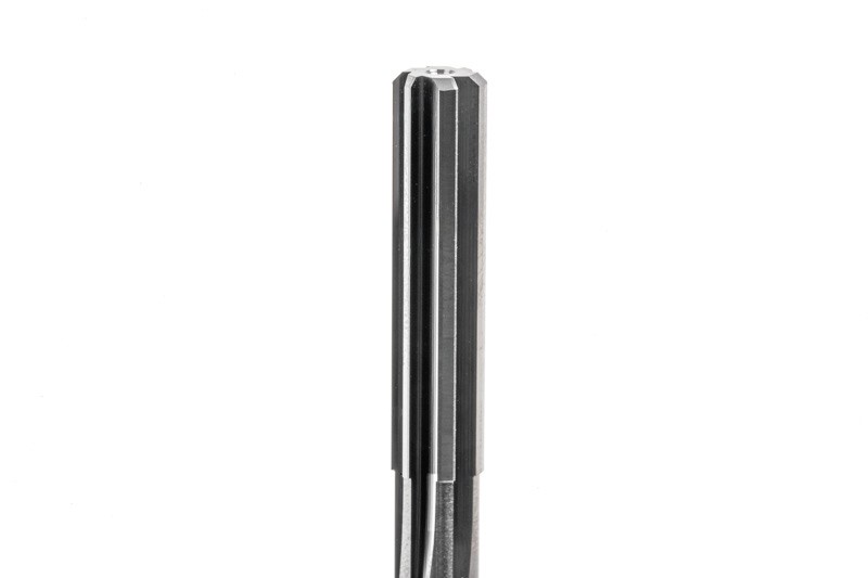

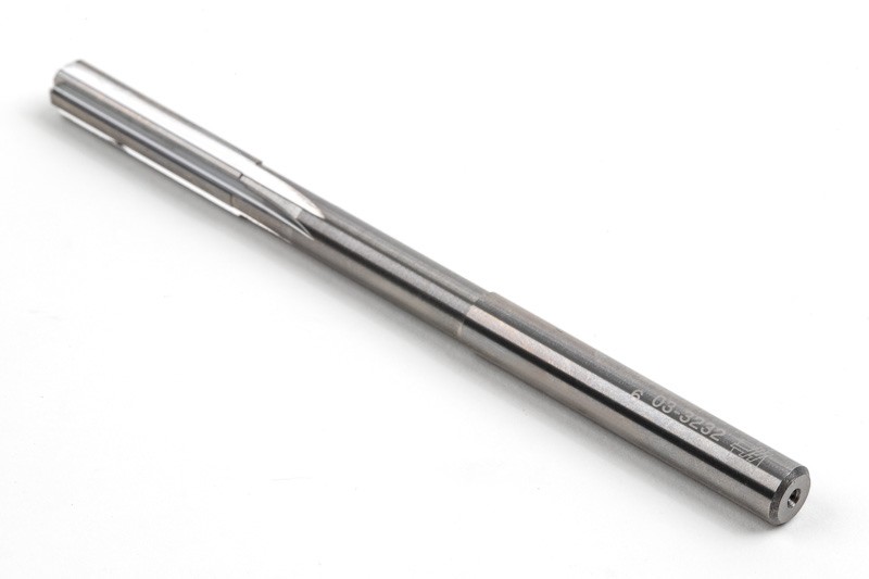

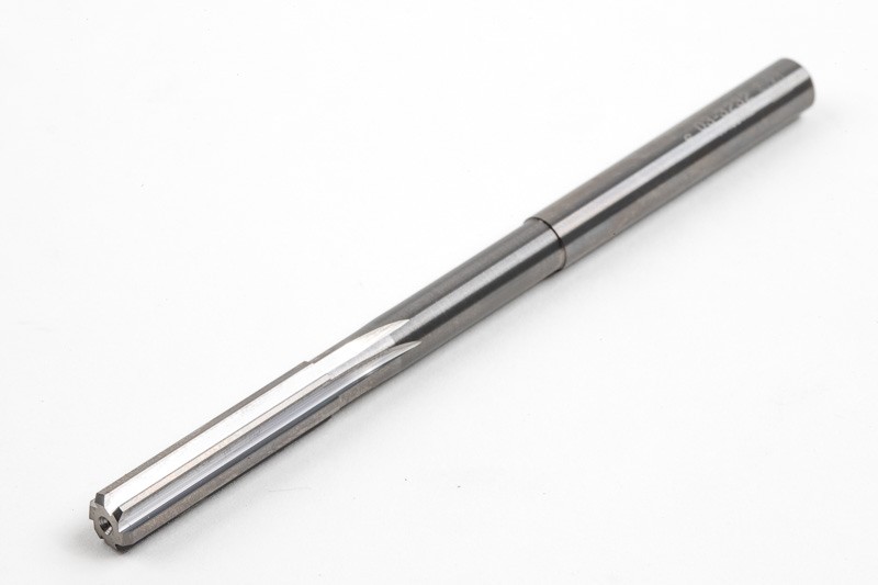

Alesatore in carburo a scanalatura diritta Ø 6,000 mm, codolo 6,000 mm x angolo di smusso 45°, 6 scanalature, destra
N. pezzo: 03-3232
REAMER SF RHC 6.0mm CARBIDE
Prezzo: 59.95 ( / unità)
Prezzo: 1273.95 ( / unità)
Prezzo: 379.95 ( / unità)
Prezzo: 50.95 ( / unità)
Prezzo: 229.95 ( / unità)
Prezzo: 534.95 ( / unità)
35.97
899.97
267.97
35.97
161.97
377.97
  • Dettagli tecnici
  • AVANZAMENTI E VELOCITÀ
Tabella dei materiali ISO
Materiale del pezzo secondario M - Acciaio inossidabile, N - Aluminio
Tipo di scanalatura Scanalatura diritta
[ØDC] Diametro di taglio 6,0 mm
[ØDMM] Diametro codolo 6,0 mm
[ØN] Diametro del collo 5,5 mm
[LU] Lunghezza utile 56,0 mm
[LN] Lunghezza del collo 30,0 mm
[LCF] Lunghezza della scanalatura 26,0 mm
[OAL] Lunghezza totale 93,0 mm
[NOF] Numero di scanalature 6
Angolo di smusso [SIG°] 45 DEG
Tolleranza del foro +0,012/-0,000 mm
Tolleranza codolo +0,0/-0,009 mm
Direzione di taglio Diritto
Peso 0,1 lbs \ 0,1 kg
