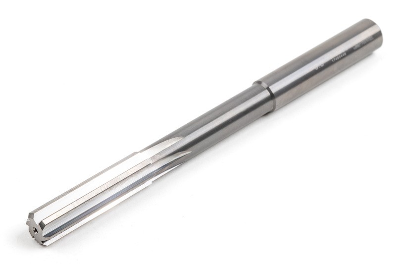

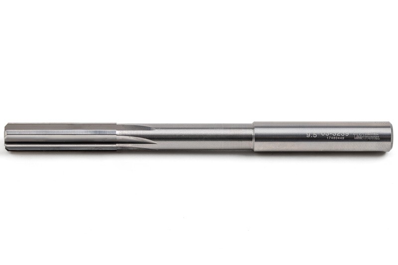

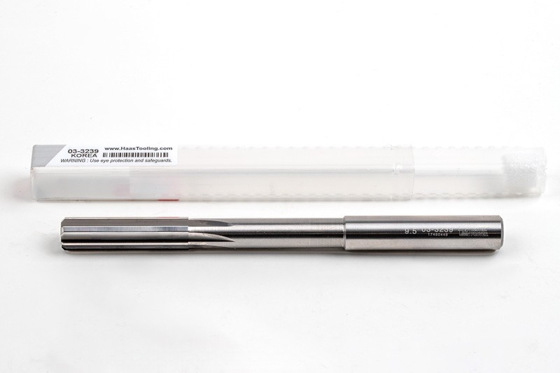

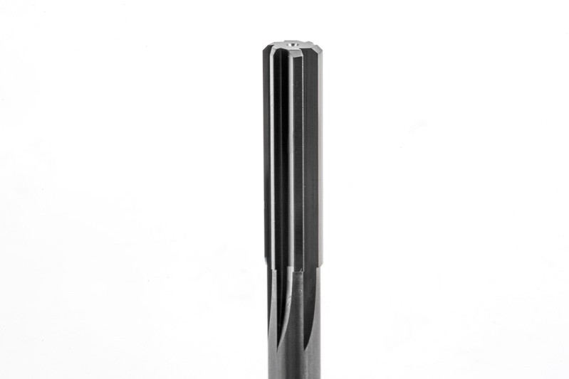

Alesatore in carburo a scanalatura diritta Ø 9,500 mm, codolo 10,000 mm x angolo di smusso 45°, 6 scanalature, destra
N. pezzo: 03-3239
REAMER SF RHC 9.5mm CARBIDE
Prezzo: 110.95 ( / unità)
Prezzo: 2423.95 ( / unità)
Prezzo: 721.95 ( / unità)
Prezzo: 96.95 ( / unità)
Prezzo: 436.95 ( / unità)
Prezzo: 1017.95 ( / unità)
77.97
1699.97
505.97
67.97
305.97
713.97
  • Dettagli tecnici
  • AVANZAMENTI E VELOCITÀ
Tabella dei materiali ISO
Materiale del pezzo secondario N - Aluminio, M – Acciaio inossidabile
Tipo di scanalatura Scanalatura diritta
[ØDC] Diametro di taglio 9,5 mm
[ØDMM] Diametro codolo 10,0 mm
[ØN] Diametro del collo 8,7 mm
[LU] Lunghezza utile 80,0 mm
[LN] Lunghezza del collo 44,0 mm
[LCF] Lunghezza della scanalatura 36,0 mm
[OAL] Lunghezza totale 125,0 mm
[NOF] Numero di scanalature 6
Angolo di smusso [SIG°] 45 DEG
Tolleranza del foro +0,015/-0,000 mm
Tolleranza codolo +0,0/-0,011 mm
Direzione di taglio Diritto
Peso 0,3 lbs \ 0,1 kg
