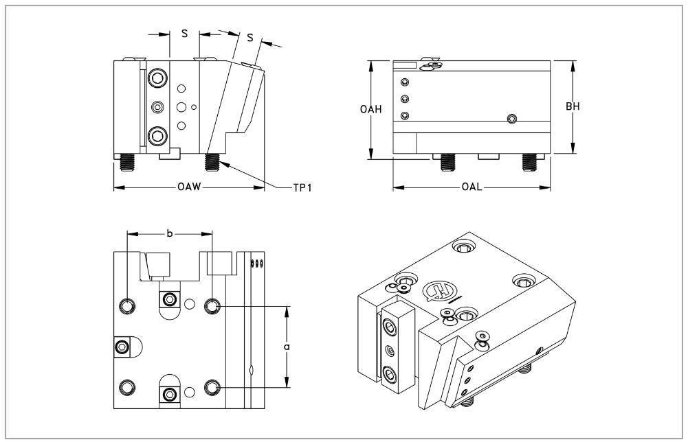

Il portautensili montato su base (BMT65) è adatto per torni Haas Serie ST-20, ST-25, ST-28, ST-30, ST-35 e DS-30 con torrette BMT65 da 24 stazioni.
  • Modello 3D (ZIP)
Modelli di macchina ST-30Y, ST-35L, ST-25L, ST-28, ST-20, ST-28L, ST-28LY, ST-30, ST-20LY, ST-35Y, ST-35, ST-25LY, ST-30LY, ST-25Y, ST-28Y, DS-30, DS-30Y, ST-25, ST-20Y, ST-20L, ST-30L, ST-35LY
Stazioni torretta 24 stazioni
Serie portautensili BMT65
Tipo di portautensile Tornitura esterna
[S] Dimensione codolo utensile 25,0 mm, 20,0 mm
[BH] Altezza corpo 80,0 mm
[OAL] Lunghezza totale 135,0 mm
[OAW] Larghezza generale 129,33 mm
[OAH] Altezza generale 85,0 mm
[a] Dimensione 70,0 mm
[b] Dimensione 73,0 mm
[TP1] Filettatura M12x1,75
Peso 11,2 lb\5,1 kg
Paese d'origine USA
