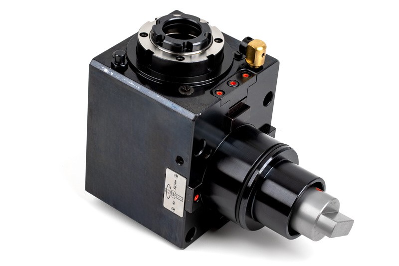

Questo portautensili per tornitura radiale 90 DEG motorizzato BMT75 ER40 di EXSYS/Eppinger accetta una varietà di stili di collari ER40, per l’uso in macchine Haas dotate di torrette con base di montaggio BMT75 a 12 o 24 stazioni. Il design del collare a doppio cono fornisce un’elevata forza di fissaggio per utensili con codolo rotondo e liscio e offre una vasta gamma di serraggi con TIR ed equilibrio eccellenti.
  • Teste utensili (motorizzati)
Sistema di misurazione Pollici - ANSI, Metrico - ISO
Modelli di macchina ST-45Y, ST-40Y
Stile torretta Montaggio base
Stazioni torretta 12 stazioni, 24 stazioni
Torretta mandrino principale BMT75
Torretta mandrino secondario BMT75
Serie portautensili BMT75
Tipo di portautensile 90 gradi
Serie collare ER-40
[H] Altezza 2,362 pollici / 60,0 mm
[BH] Altezza corpo 4,213 pollici / 107,0 mm
[OAL] Lunghezza totale 6,417 pollici / 163,0 mm
[OAW] Larghezza generale 4,409 pollici / 112,0 mm
[OAH] Altezza generale 8,543 pollici / 217,0 mm
[a] Dimensione 3,543 pollici / 90,0 mm
[b] Dimensione 3,543 pollici / 90,0 mm
[TP1] Filettatura M12x1,75
RPM massimo 4.000
Marca EXSYS Eppinger
Peso 31,5 lb \ 14,3 kg
Paese d'origine Germania
04-1164
Cicli di lavoro utensili motorizzati BMT75
Il valore massimo di rpm è di 4.000 rpm per 2 minuti e quindi un raffreddamento di 8 minuti.
È possibile eseguire un rpm ridotto a 3.000 rpm senza limite di tempo
*I parametri si applicano ai portautensili motorizzati BMT75
