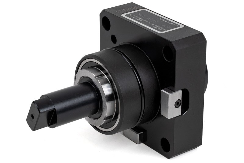

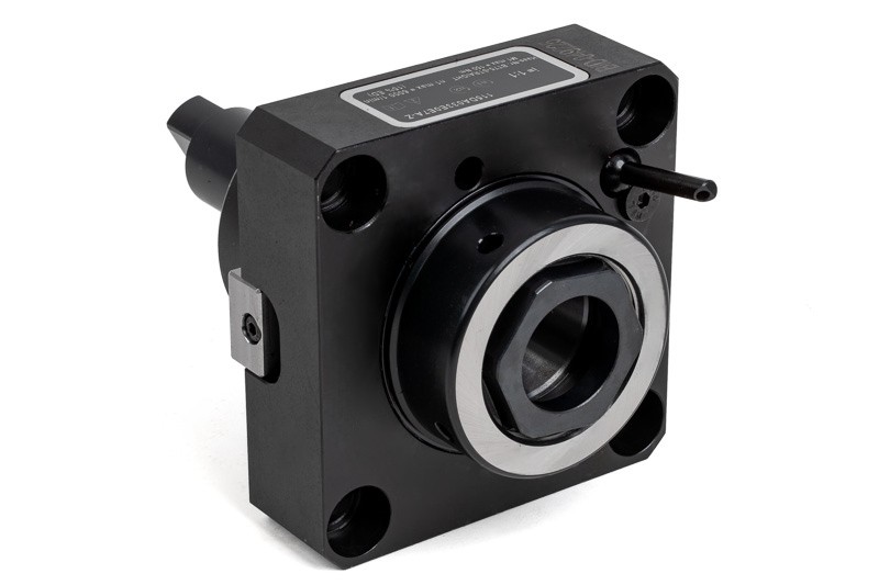

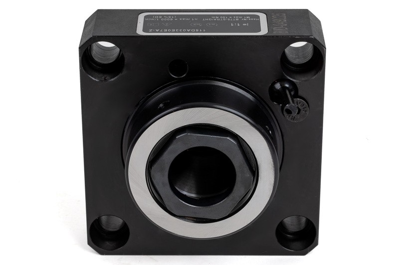

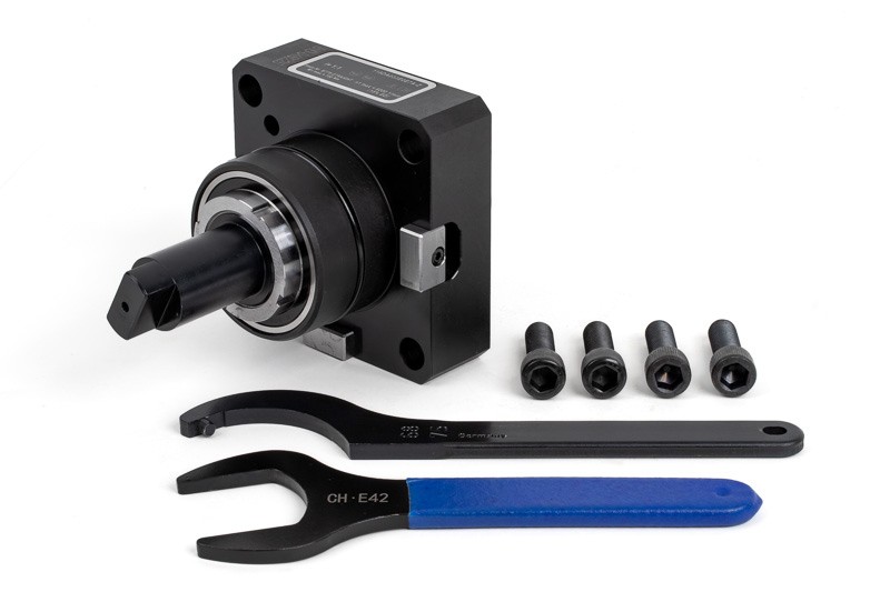

Questo portautensili per tornitura assiale dritto motorizzato BMT75 ER40 di BENZ accetta una varietà di stili di collari ER40, per l’uso in macchine Haas dotate di torrette con base di montaggio BMT75 a 12 o 24 stazioni. Il design del collare a doppio cono fornisce un’elevata forza di fissaggio per utensili con codolo rotondo e liscio e offre una vasta gamma di serraggi con TIR ed equilibrio eccellenti.

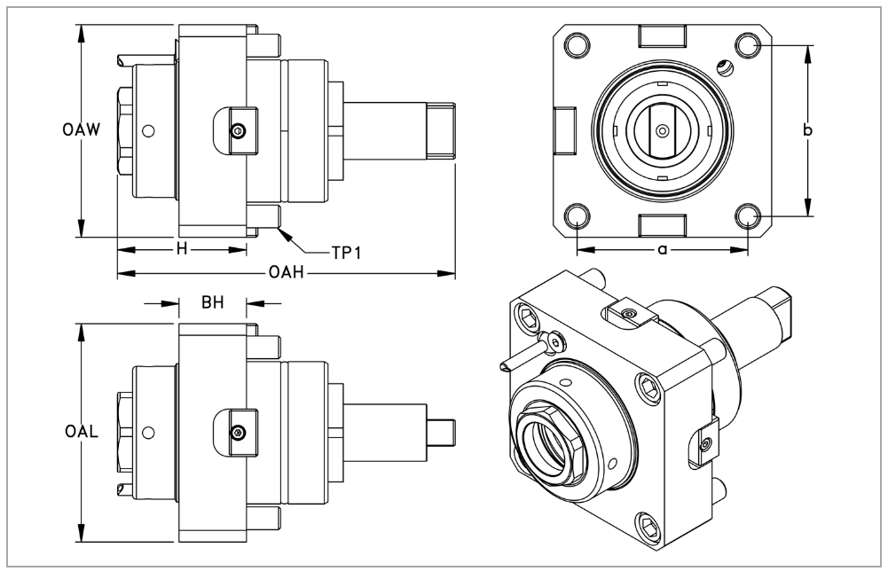

[H] Altezza 2,677 pollici / 68,0 mm
[BH] Altezza corpo 1,398 pollici / 35,5 mm
[OAL] Lunghezza totale 4,528 pollici / 115,0 mm
[OAW] Larghezza generale 4,409 pollici / 112,0 mm
[OAH] Altezza generale 7,008 pollici / 178,0 mm
[a] Dimensione 3,543 pollici / 90,0 mm
[b] Dimensione 3,543 pollici / 90,0 mm
[TP1] Filettatura M12x1,75
