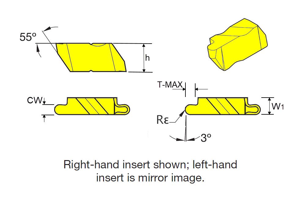

  • Dettagli tecnici
  • AVANZAMENTI E VELOCITÀ
Tabella dei materiali ISO
Rompitrucioli K – Controllo dei trucioli standard
Tipo di serraggio HN - Incavo Haas
[RE] Raggio dell’angolo 0,078 pollici \ 1,98 mm
Paese d'origine USA
[CW] Larghezza di taglio 0,156 pollici \ 3,96 mm
Grado HU25
Mano dell'inserto Diritto
[h] Altezza dell'inserto 0,344 pollici \ 8,74 mm
Materiale Carburo
Orientamento dell’inserto Esterno
Dimensione inserto 3
Stile inserto Profilatura, Scanalatura a raggio pieno
[W1] Ampiezza inserto 0,195 pollici \ 4,95 mm
[ap] Profondità di taglio massima 0,1 pollici \ 2,54 mm
Materiale del pezzo primario M - Acciaio inossidabile, P - Acciaio, S - Leghe ad alta temperatura
Materiale del pezzo secondario N - Aluminio, H - Materiali temprati, K – Ghisa
[T-MAX] Profondità massima 0,15 pollici \ 3,81 mm
Peso 0,1 lbs \ 0,1 kg
