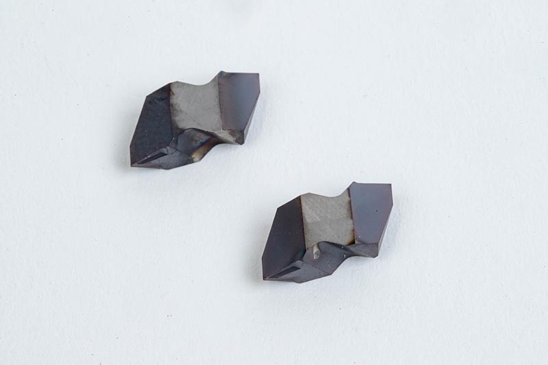

HNT2RK, Inserto per filettatura a incavo Haas, Destrorso, Dimensione 2, Grado HU25 - Confezione da 5
N. pezzo: 02-0638
HNT2RK HU25
Prezzo: 54.95 ( / unità)
Prezzo: 1248.95 ( / unità)
Prezzo: 371.95 ( / unità)
Prezzo: 49.95 ( / unità)
Prezzo: 234.95 ( / unità)
Prezzo: 524.95 ( / unità)
  • Dettagli tecnici
  • AVANZAMENTI E VELOCITÀ
Tabella dei materiali ISO
Rompitrucioli K – Controllo dei trucioli standard
Tipo di serraggio HN - Incavo Haas
Paese d'origine USA
Grado HU25
Mano dell'inserto Diritto
[h] Altezza dell'inserto 0,219 pollici \ 5,56 mm
Materiale Carburo
Orientamento dell’inserto Esterno
Dimensione inserto 2
Stile inserto Filettatura
[W1] Ampiezza inserto 0,15 pollici \ 3,81 mm
Materiale del pezzo primario P - Acciaio, M – Acciaio inossidabile, S - Leghe ad alta temperatura
Materiale del pezzo secondario H - Materiali temprati, N - Aluminio, K – Ghisa
[TP] Passo della filettatura 0,7 - 3,0 mm
Tipo di filettatura Profilo parziale 60°
[F] Offset della punta 0,075 pollici \ 1,91 mm
Peso 0,1 lbs \ 0,1 kg
