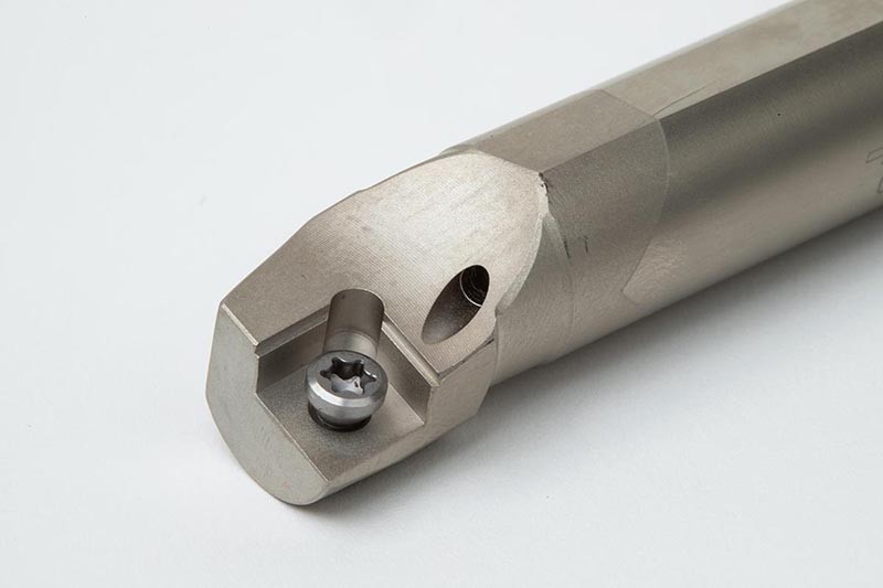

E10R-SCLCR3, Barra di alesaggio (ID) interno con codolo in carburo Ø 5/8", Destrorsa, Blocco vite, Passaggio di refrigerante attraverso l’utensile
N. pezzo: 01-0182
E10R-SCLCR3
Prezzo: $335.95 ( / unità)
$268.97
$255.52 (Salva 5%)
  • Modello 3D (ZIP)
Tipo di barra E - Codolo in carburo + refrigerante
Orientamento dello strumento Interno
Utensile a mano Diritto
[ØD] Min. Diametro di lavorazione 0,77 in
[ØDMM] Diametro codolo 0,625 pollici
[OAL] Lunghezza totale 8,0 pollici
[H] Altezza codolo 0,586 pollici
[S] Centro per dimensione inserto 0,406 pollici
[°] Angolo avanzamento 95 DEG
[D1] Dimensione del foro dell'inserto 0,173 pollici \ 4,4 mm

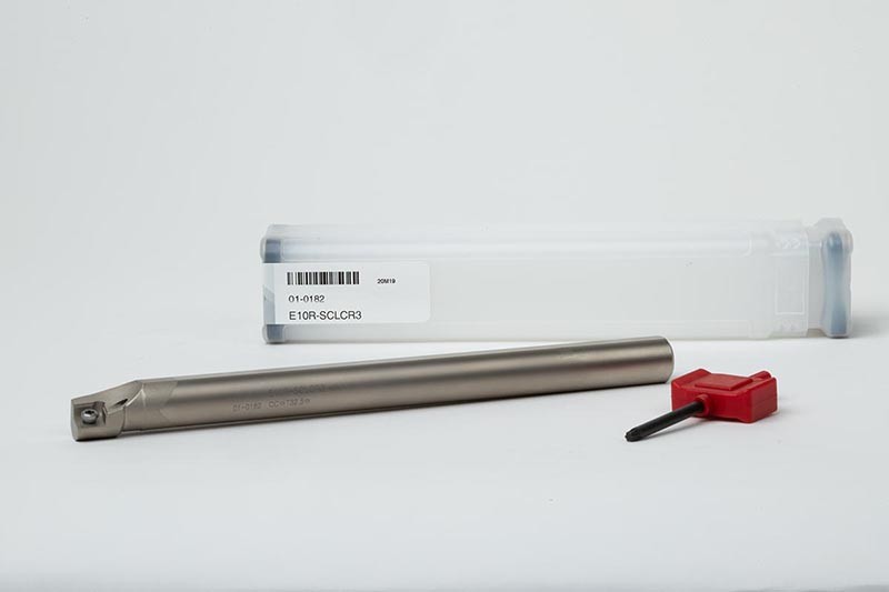

Adam Switzer
Jun 30 2024
What sort of adapter should be used for thru-coolant on this boring bar ? It isn't specified anywhere.
1 Risposte
Haas Tooling Support
Jul 02 2024
Ideally, the boring bar should be placed in a holder with a back plate, such as part # 04-0185. This setup allows coolant to fill the holder and flow through the middle of the boring bar, reaching the tip of the insert.
