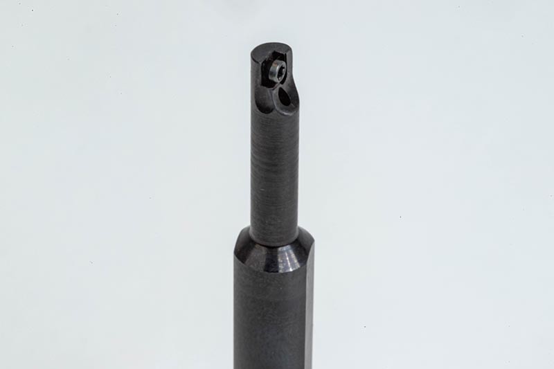

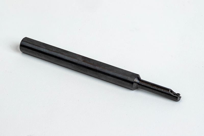

A06H-SCLCR1203, Barra di alesaggio (ID) interno con codolo in acciaio Ø 3/8", Destrorsa, Blocco vite, Passaggio di refrigerante attraverso l’utensile
N. pezzo: 01-0260
HA06H-SCLCR1203
Prezzo: 57.95 ( / unità)
Tipo di barra A - Barra in acciaio + refrigerante
Orientamento dello strumento Interno
Utensile a mano Diritto
[ØD] Min. Diametro di lavorazione 0,25 pollici
[ØDMM] Diametro codolo 0,375 pollici
[LH] Lunghezza testa 0,984 pollici
[OAL] Lunghezza totale 4,0 pollici
[H] Altezza codolo 0,336 pollici
[S] Centro per dimensione inserto 0,118 pollici
[°] Angolo avanzamento 95 DEG
DIA del cerchio iscritto [IC] 0,138 in \ 3,5 mm
[D1] Dimensione del foro dell'inserto 0,075 pollici \ 1,9 mm
Figura 2
Peso 0,2 lbs \ 0,1 kg
