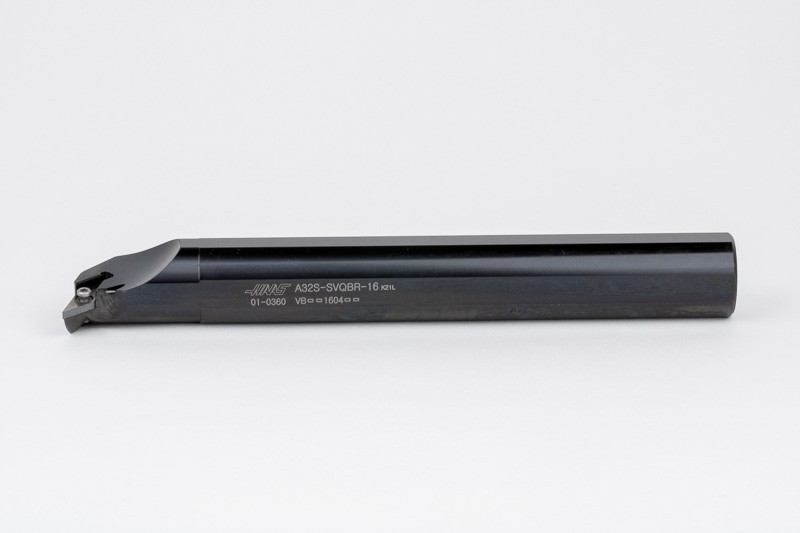

A32S-SVQBR-16, Barra di alesaggio (ID) interno con codolo in acciaio Ø 32 mm, Destra, Blocco vite, Passaggio di refrigerante attraverso l’utensile
N. pezzo: 01-0360
A32S-SVQBR-16

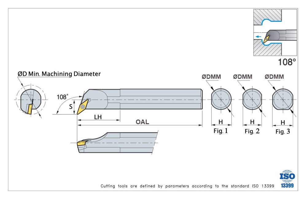

Tipo di barra A - Barra in acciaio + refrigerante
Orientamento dello strumento Interno
Utensile a mano Diritto
Stile inserto Stile V - 35° romboidale
[ØD] Min. Diametro di lavorazione 40,0 mm
[ØDMM] Diametro codolo 32,0 mm
[LH] Lunghezza testa 50,0 mm
[OAL] Lunghezza totale 250,0 mm
[H] Altezza codolo 30,0 mm
[S] Centro per dimensione inserto 22,0 mm
[°] Angolo avanzamento 108 DEG
[D1] Dimensione del foro dell'inserto 0,173 pollici \ 4,4 mm
[L10] Lunghezza tagliente 0,654 pollici \ 16,61 mm
Figura 3
Peso 3,1 lb/1,4 kg
