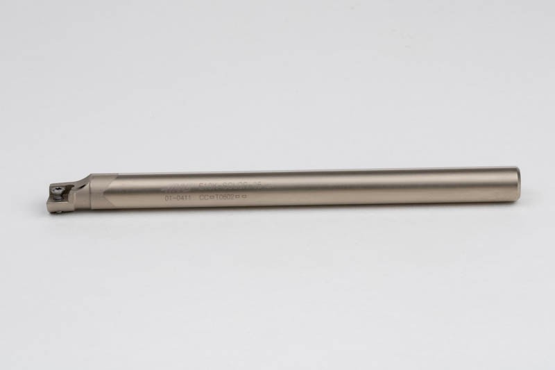

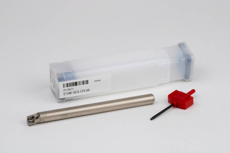

E10K-SCLCR-06, Barra di alesaggio (ID) interno con codolo in carburo Ø 10 mm, Destrorsa, Blocco vite, Passaggio di refrigerante attraverso l’utensile
N. pezzo: 01-0411
E10K-SCLCR-06
Prezzo: 131.95 ( / unità)
Prezzo: 1623.95 ( / unità)
Prezzo: 483.95 ( / unità)
Prezzo: 64.95 ( / unità)
Prezzo: 292.95 ( / unità)
Prezzo: 681.95 ( / unità)
118.97
1549.97
461.97
61.97
278.97
650.97
Tipo di barra E - Codolo in carburo + refrigerante
Orientamento dello strumento Interno
Utensile a mano Diritto
[ØD] Min. Diametro di lavorazione 12,0 mm
[ØDMM] Diametro codolo 10,0 mm
[OAL] Lunghezza totale 125,0 mm
[H] Altezza codolo 9,0 mm
[S] Centro per dimensione inserto 6,0 mm
[°] Angolo avanzamento 95 DEG
[L10] Lunghezza tagliente 0,254 pollici \ 6,45 mm
