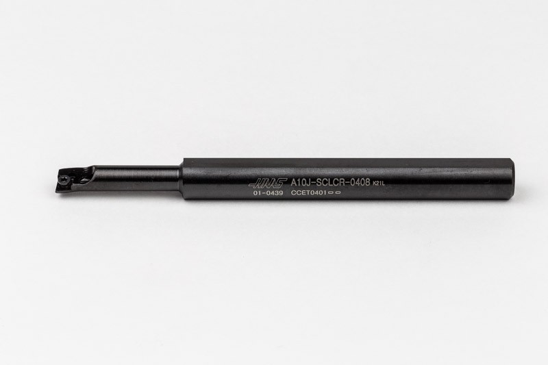

A10J-SCLCR0408, Barra di alesaggio (ID) interno con codolo in acciaio Ø 10 mm, Destrorsa, Blocco vite, Passaggio di refrigerante attraverso l’utensile
N. pezzo: 01-0439
HA10J-SCLCR0408
Prezzo: 49.95 ( / unità)
Prezzo: 823.95 ( / unità)
Prezzo: 245.95 ( / unità)
Prezzo: 32.95 ( / unità)
Prezzo: 148.95 ( / unità)
Prezzo: 345.95 ( / unità)
42.97
724.97
215.97
28.97
130.97
304.97
  • Modello 3D (ZIP)
Tipo di barra A - Barra in acciaio + refrigerante
Orientamento dello strumento Interno
Utensile a mano Diritto
[ØD] Min. Diametro di lavorazione 8,0 mm
[ØDMM] Diametro codolo 10,0 mm
[LH] Lunghezza testa 30,0 mm
[OAL] Lunghezza totale 110,0 mm
[H] Altezza codolo 9,0 mm
[S] Centro per dimensione inserto 4,0 mm
[°] Angolo avanzamento 95 DEG
DIA del cerchio iscritto [IC] 0,169 pollici \ 4,3 mm
[D1] Dimensione del foro dell'inserto 0,09 pollici \ 2,3 mm
[L10] Lunghezza tagliente 0,169 pollici \ 4,3 mm
Figura 2
Peso 0,1 lbs \ 0,1 kg
