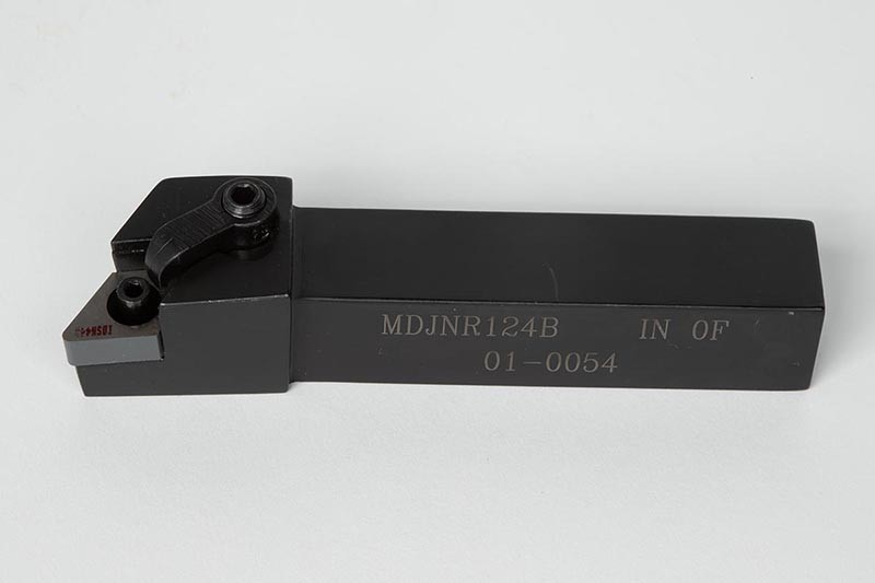

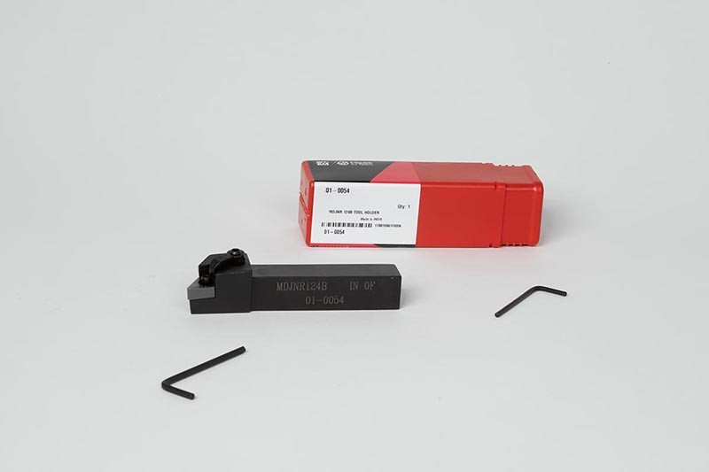

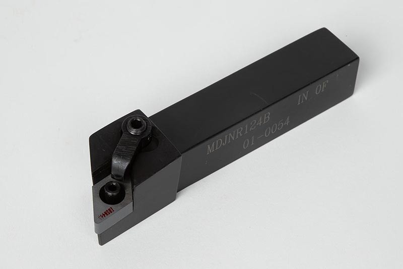

MDJNR12-4B, Utensile di tornitura con codolo in acciaio quadrato 3/4", Destra, Blocco multiplo
N. pezzo: 01-0054
MDJNR 124B TOOL HOLDER
Prezzo: 88.95 ( / unità)
57.97
Documenti tecnici
  • Modello 3D (ZIP)
Tipo di serraggio M - Multiblocco
Orientamento dello strumento Esterno
Utensile a mano Diritto
[LH] Lunghezza testa 1,2 pollici
[OAL] Lunghezza totale 4,5 pollici
[H1] Altezza di taglio 0,75 in
[H] Altezza codolo 0,75 in
[B] Larghezza codolo 0,75 in
[f] Dimensione 1,0 in
[°] Angolo avanzamento 93 DEG
Tipo di adattatore lato macchina Codolo quadrato
Peso 0,7 lb\0,3 kg
Paese d'origine India
