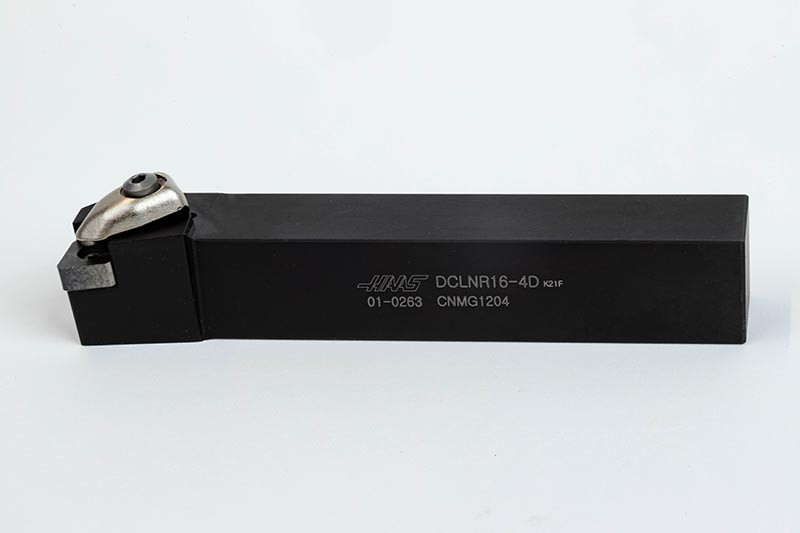

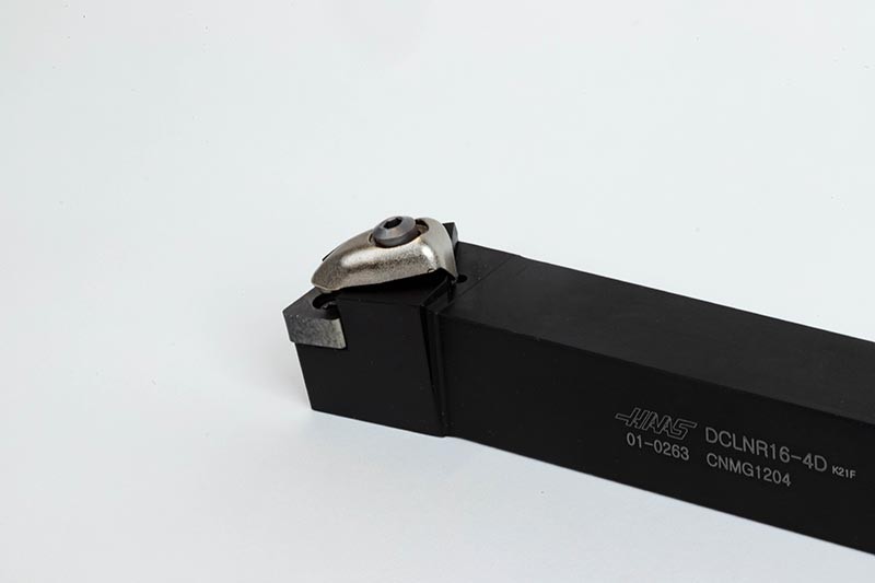

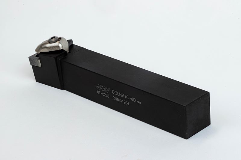

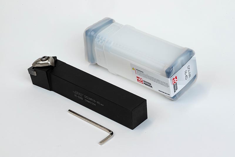

DCLNR16-4D, Utensile di tornitura diametro esterno (OD) con codolo in acciaio quadrato da 1", Destra, Blocco a doppio morsetto
N. pezzo: 01-0263
DCLNR16-4D
Prezzo: 76.95 ( / unità)
65.97
Tipo di serraggio D - Doppio morsetto
Orientamento dello strumento Esterno
Utensile a mano Diritto
[LH] Lunghezza testa 1,15 pollici
[OAL] Lunghezza totale 6,0 in
[H1] Altezza di taglio 1,0 in
[H] Altezza codolo 1,0 in
[B] Larghezza codolo 1,0 in
[f] Dimensione 1,25 pollici
[°] Angolo avanzamento 95 DEG
Tipo di adattatore lato macchina Codolo quadrato
Peso 1,7 lb\0,8 kg
