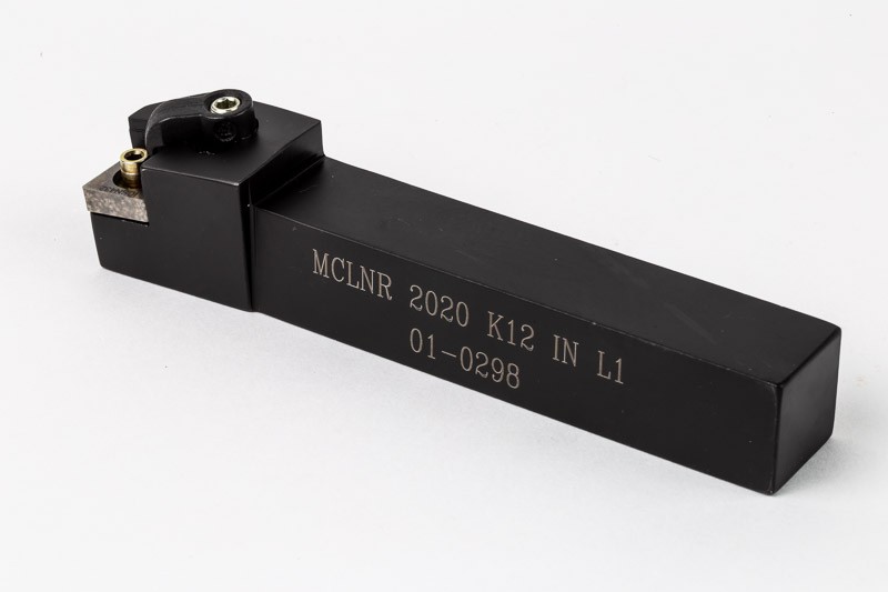

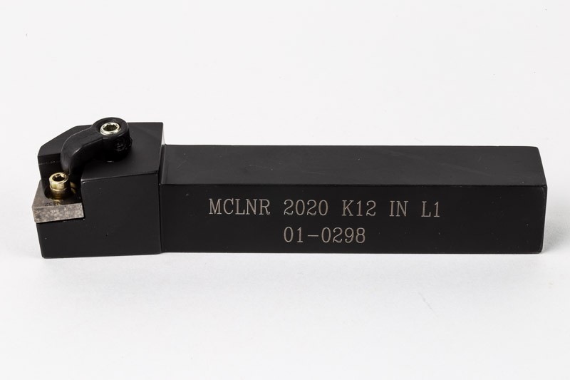

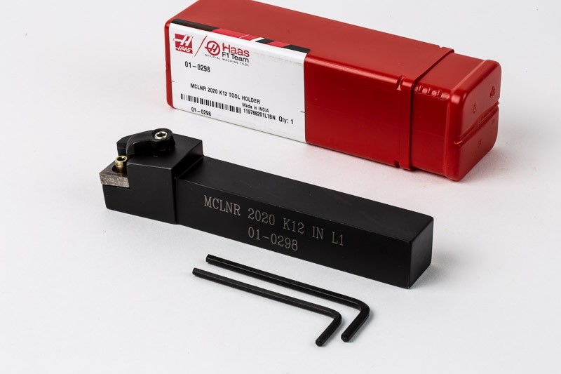

MCLNR2020-K12, Utensile di tornitura con codolo in acciaio quadrato 20 mm, Destra, Blocco multiplo
N. pezzo: 01-0298
MCLNR 2020 K12

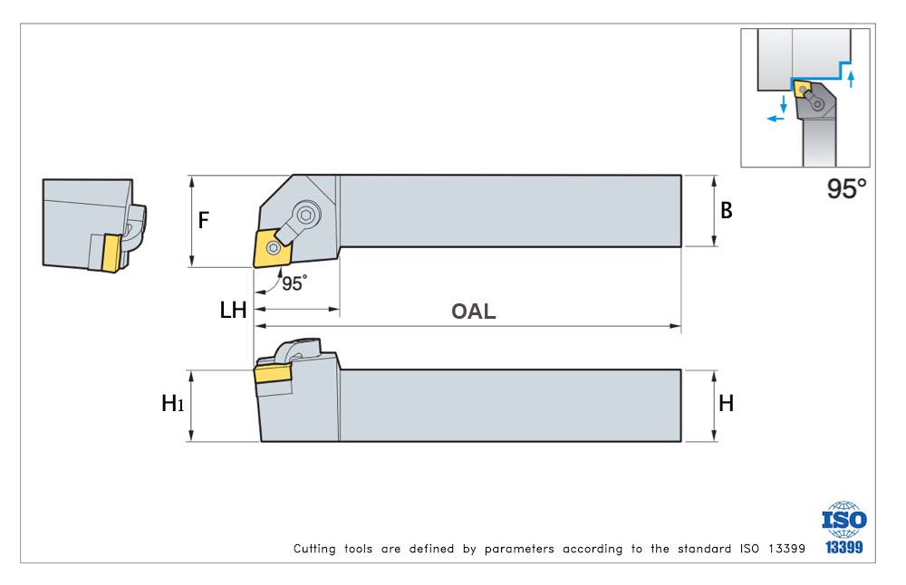

Tipo di serraggio M - Multiblocco
Orientamento dello strumento Esterno
Utensile a mano Diritto
[LH] Lunghezza testa 32,0 mm
[OAL] Lunghezza totale 125,0 mm
[H1] Altezza di taglio 20,0 mm
[H] Altezza codolo 20,0 mm
[B] Larghezza codolo 20,0 mm
[f] Dimensione 25,0 mm
[°] Angolo avanzamento 95 DEG
[L10] Lunghezza tagliente 0,508 pollici\12,9 mm
Tipo di adattatore lato macchina Codolo quadrato
Peso 0,9 lbs\0,4 kg
