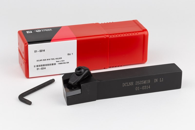

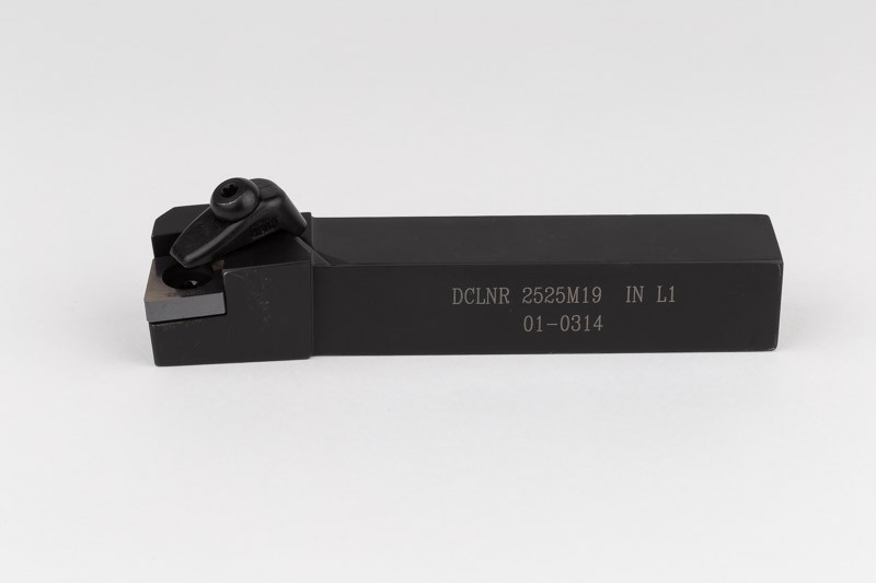

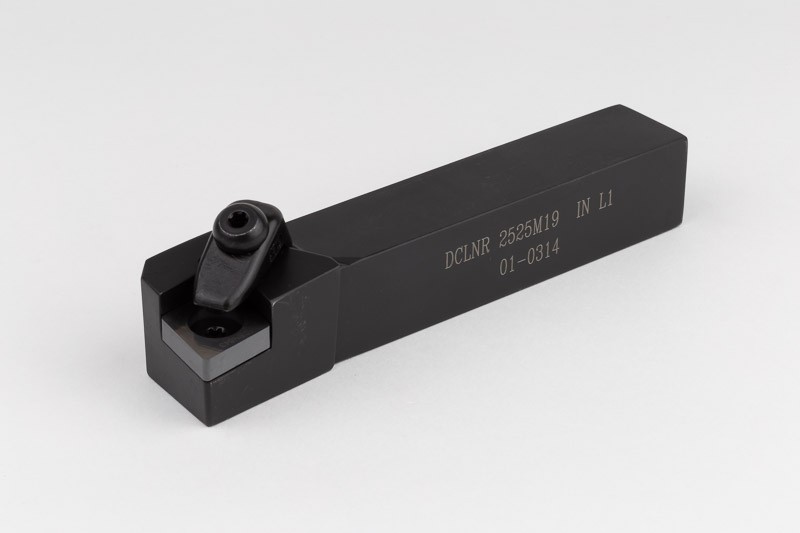

DCLNR2525-M19, Utensile di tornitura diametro esterno (OD) con codolo in acciaio quadrato da 25 mm, Destra, Blocco a doppio morsetto
N. pezzo: 01-0314
DCLNR 2525 M19
Prezzo: 94.95 ( / unità)
Prezzo: 1598.95 ( / unità)
Prezzo: 475.95 ( / unità)
Prezzo: 63.95 ( / unità)
Prezzo: 287.95 ( / unità)
Prezzo: 671.95 ( / unità)
61.97
1124.97
334.97
44.97
202.97
472.97
  • Modello 3D (ZIP)
Tipo di serraggio D - Doppio morsetto
Orientamento dello strumento Esterno
Utensile a mano Diritto
[LH] Lunghezza testa 40,0 mm
[OAL] Lunghezza totale 150,0 mm
[H1] Altezza di taglio 25,0 mm
[H] Altezza codolo 25,0 mm
[B] Larghezza codolo 25,0 mm
[f] Dimensione 32,0 mm
[°] Angolo avanzamento 95 DEG
DIA del cerchio iscritto [IC] 0,75 pollici \ 19,05 mm
[D1] Dimensione del foro dell'inserto 0,312 pollici \ 7,93 mm
[L10] Lunghezza tagliente 0,761 pollici \ 19,34 mm
Tipo di adattatore lato macchina Codolo quadrato
Peso 1,6 lb\0,7 kg
