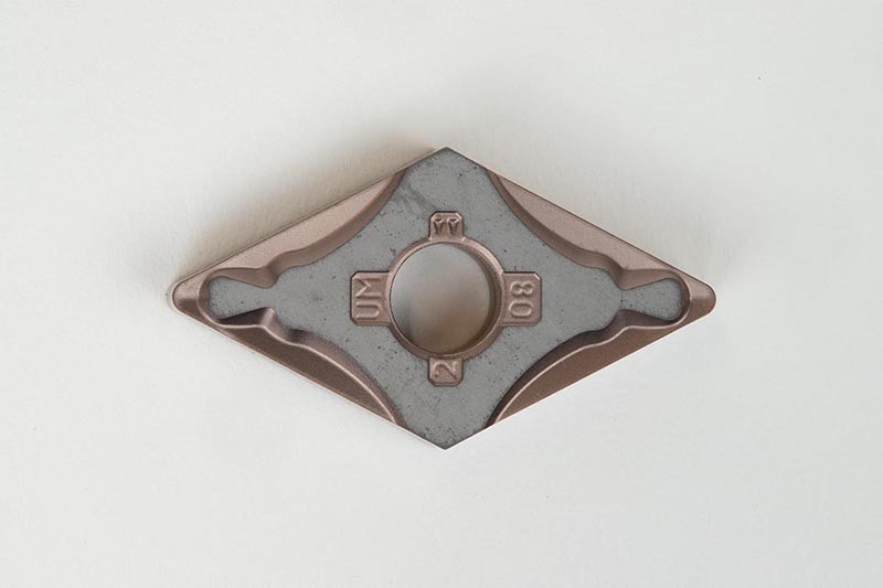

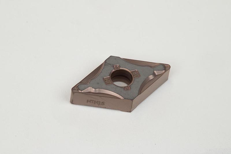

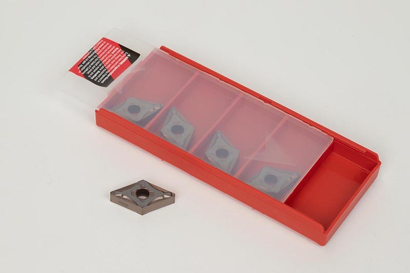

DNMG432-HUM / DNMG150408-HUM, Inserto di tornitura in carburo, Romboidale 55°, Grado HTM15 - Confezione da 5
N. pezzo: 02-0154
DNMG 432-HUM GRADE HTM15
Prezzo: 34.95 ( / unità)
Prezzo: 473.95 ( / unità)
Prezzo: 140.95 ( / unità)
Prezzo: 18.95 ( / unità)
Prezzo: 85.95 ( / unità)
Prezzo: 198.95 ( / unità)
26.97
  • AVANZAMENTI E VELOCITÀ
Tabella dei materiali ISO
Tipo di serraggio M - Multiblocco, D - Doppio morsetto
Materiale del pezzo primario M - Acciaio inossidabile
Materiale del pezzo secondario P - Acciaio, S - Leghe ad alta temperatura
Grado HTM15 - Taglio interrotto leggero
Materiale Carburo
Rompitrucioli HUM – Universale medio
[L10] Lunghezza tagliente 0,61 pollici \ 15,5 mm
Peso 0,1 lbs \ 0,1 kg
Paese d'origine India
