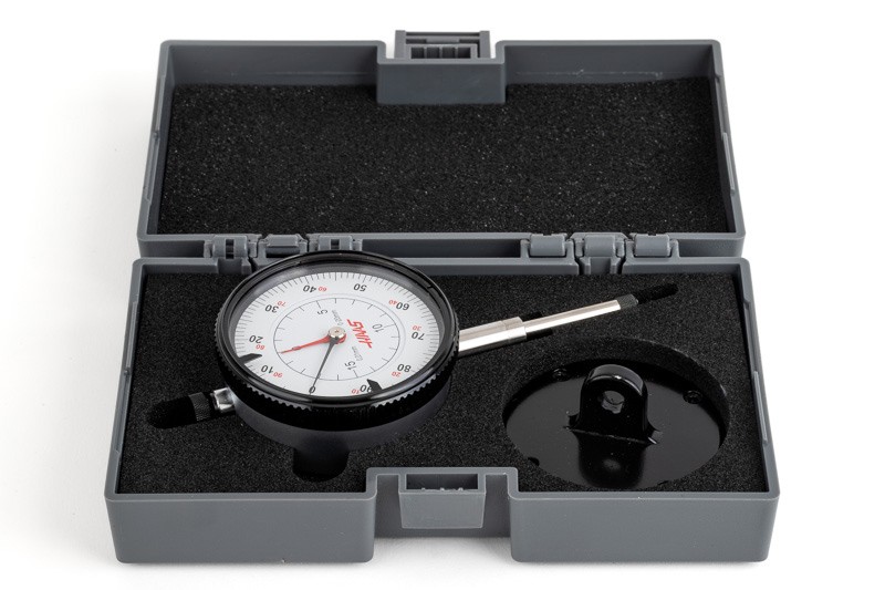

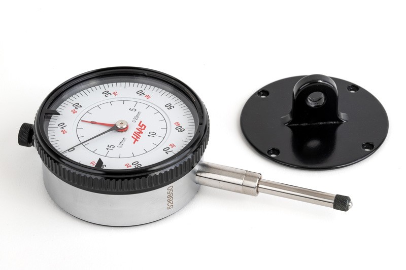

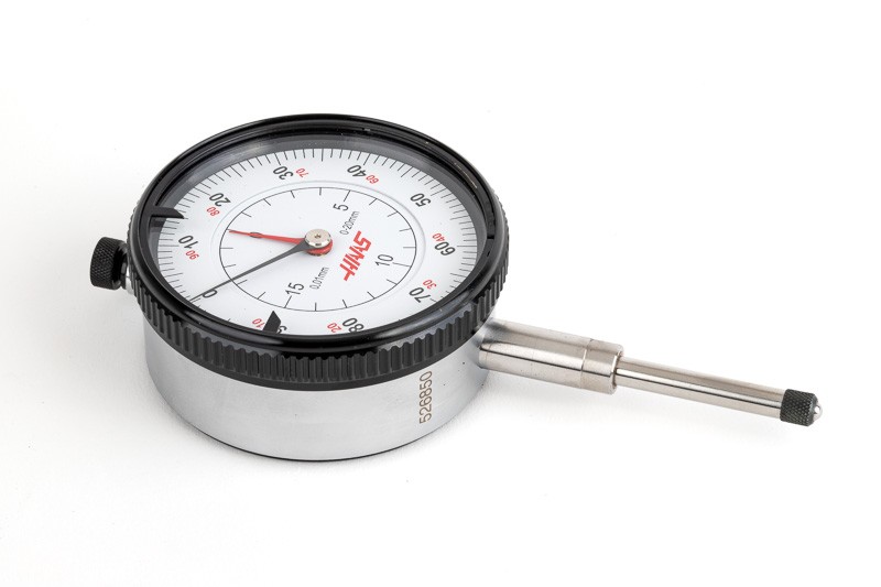

Questo comparatore a quadrante Haas ha un intervallo di misurazione di 20 mm con graduazioni da 0,01 mm e numerazione da 0 a 100. La numerazione continua bidirezionale consente una facile lettura sia in direzioni positive che negative. Viene fornito sia con una piastra posteriore piatta che con una piastra posteriore a carrarmato per una maggiore flessibilità di montaggio.
Tipo Comparatore a quadrante
Tipo di manometro Quadrante
Tipo di montaggio Capocorda posteriore, stelo
Tipo di indicatore Stantuffo
Lettura quadrante 0-100
Lettura quadrante secondario 0-20
Diametro quadrante 58,0 mm
Tipo di quadrante Continuo
Intervallo 0-20,0 mm
Intervallo per giro 1,0 mm
Tipo cuscinetto Non rivestito
Diametro dello stelo 8,0 mm
Diametro capocorda 6,5 mm
Lunghezza stantuffo 34,0 mm
Filettatura punto stantuffo M2,5x0,45
Diametro punto stantuffo 3,0 mm
Tacca 0,01 mm
Precisione ± 0,035 mm
Isteresi 0,007 mm
Forza di misurazione massima 2,2 N
Standard JJG-379-2009
Peso 0,8 lb \ 0,4 kg
Paese d'origine Cina
Certificato di calibrazione (S/N) Y
