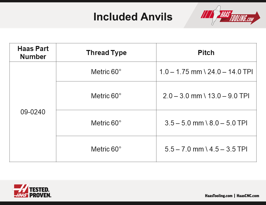

I micrometri di filettatura delle viti vengono utilizzati per misurare il passo della filettatura o le filettature per lunghezza unitaria delle filettature delle viti. Questo micrometro presenta una graduazione a tamburo metrica, uno schermo digitale, incudini in acciaio inossidabile e un mandrino in acciaio inossidabile. Le incudini incluse sono disponibili nella tabella seguente.
Tipo Micrometro digitale con filettatura a vite
Sistema di misurazione a tamburo Metrico
Intervallo 2,0-3,0 pollici/50,0-75,0 mm
Risoluzione 0,00005 pollici/0,001 mm
Tacca 0,01 mm
Tipo di tamburo Arresto cricchetto
Tipo di mandrino Rotante
Precisione ± 0,00012 pollici/± 0,003 mm
Coppie di incudini 4
Materiale dell’incudine acciaio inossidabile

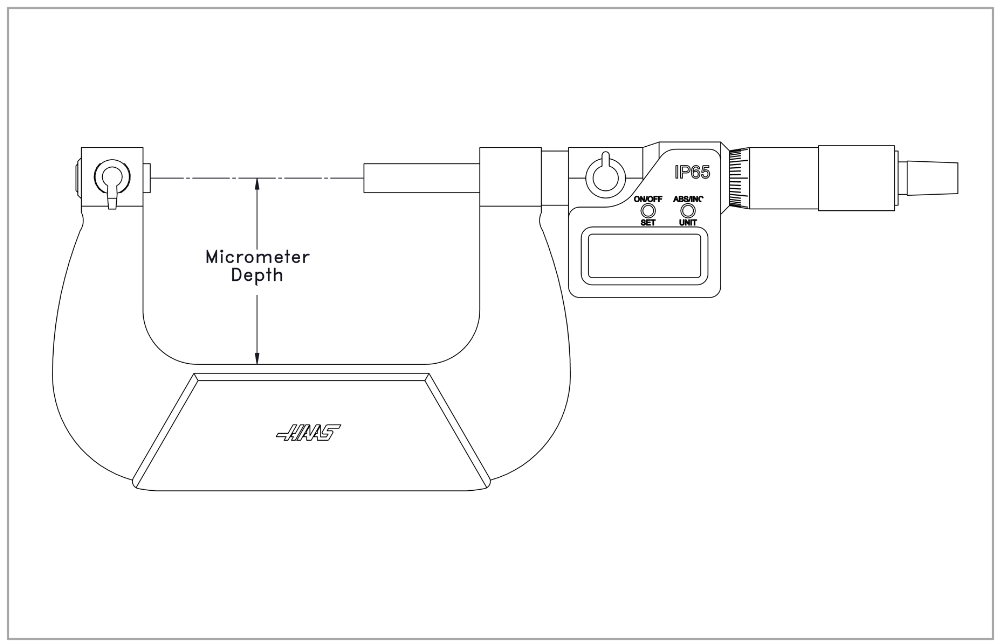

Profondità del micrometro 50,0 mm
