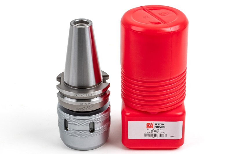

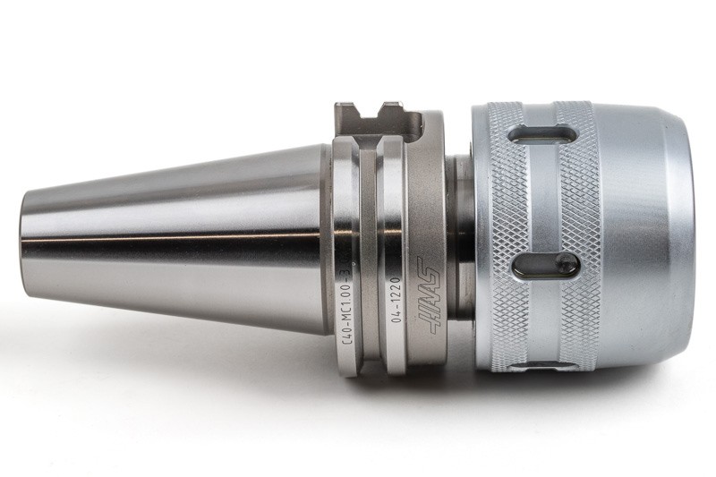

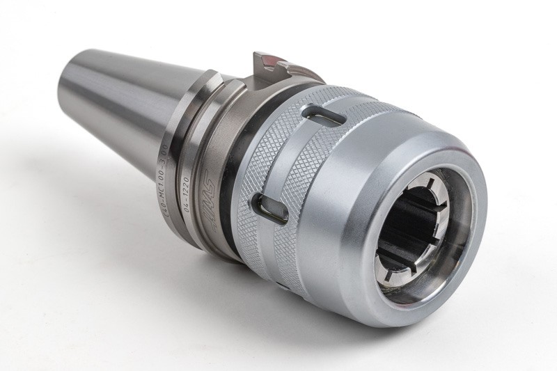

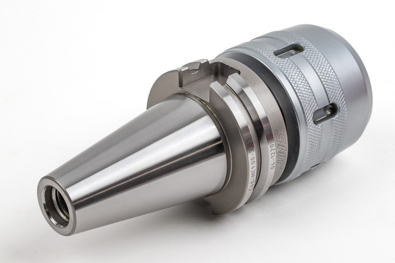

Questo mandrino autocentrante di fresatura CAT 40 presenta un diametro alesaggio di 1,0 pollici \ 1" e una lunghezza di riferimento di 3". Il mandrino autocentrante accetta collari a codolo diritto (opzionali) per ridurre l’alesaggio in modo da supportare utensili di diametro inferiore. Il semplice funzionamento twistlock offre un’elevata forza di serraggio, un basso fuori corsa e un buon equilibrio. È in grado il passaggio di refrigerante attraverso l’utensile (TSC), con una filettatura del codolo/perno di bloccaggio da 5/8"-11.
Articolo Mandrino autocentrante di fresatura
Cono CT40
[ØD] Diametro alesaggio 1,0 pollici\1"
[ØBD] Diametro del corpo 2,441 pollici
[GL] Lunghezza di riferimento 3,0 pollici
[BL] Lunghezza del corpo 2,25 pollici
[LSCX] Lunghezza di serraggio massima 3,150 pollici
[OAL] Lunghezza totale 5,707 pollici
Concentricità 0,0004”
Bilanciato a giri/min. 6.000
Dimensione filettatura perno di bloccaggio 5/8"-11
Peso 3,9 lb/1,8 kg
Paese d'origine Cina
