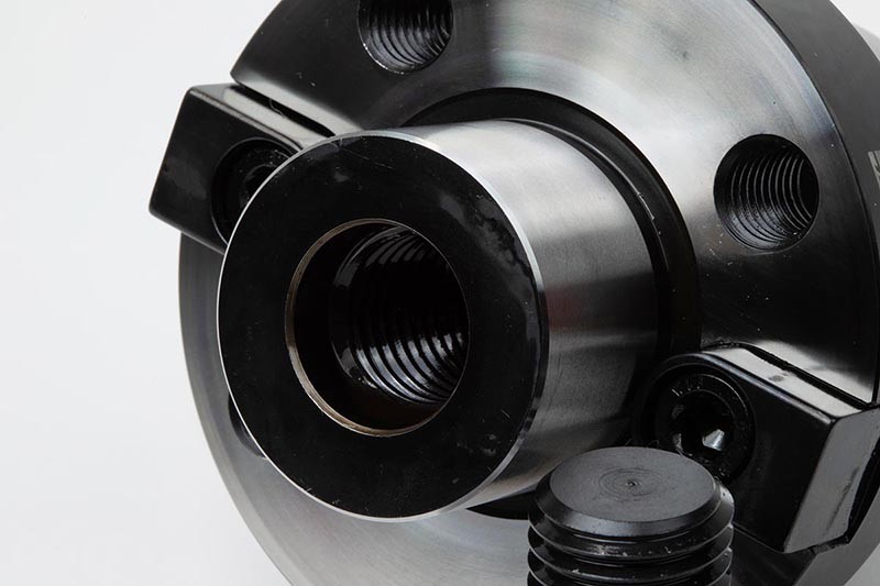

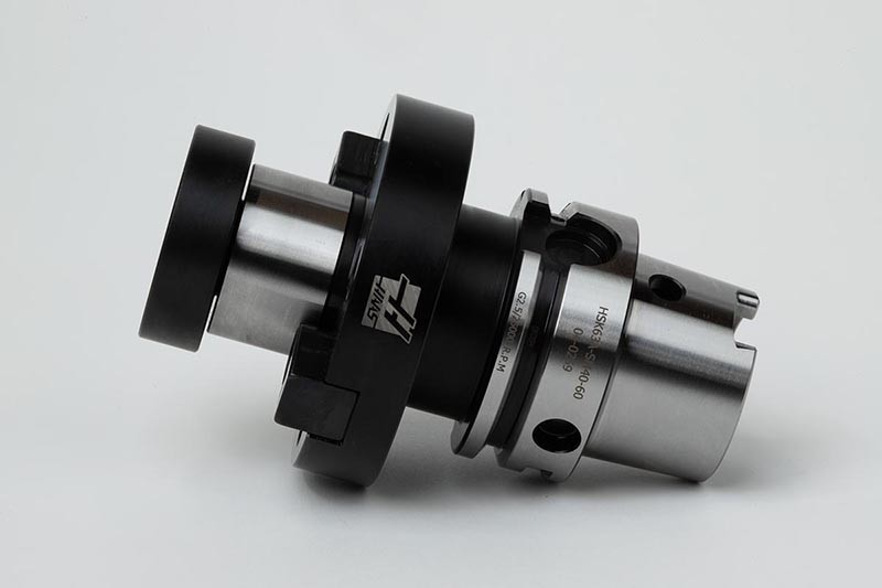

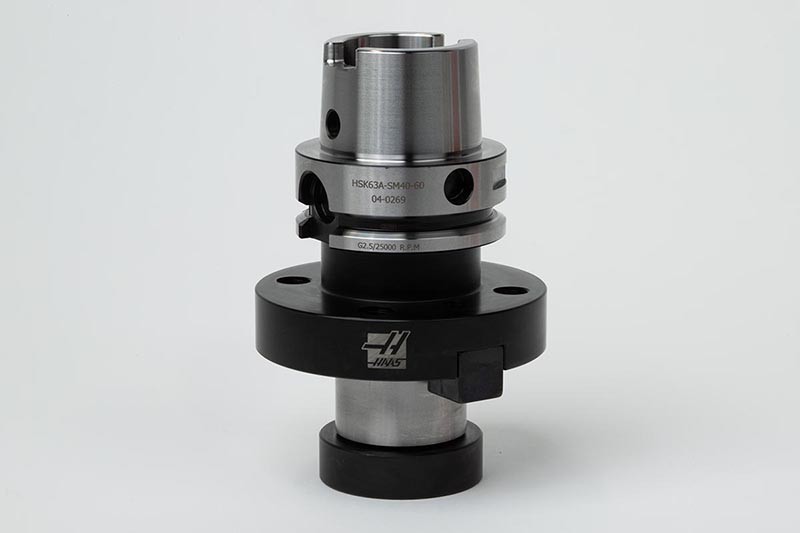

Questo portautensili per punte di fresatura a guscio HSK63A di alta qualità ha un’alesatura pilota di 40 mm e una lunghezza di riferimento di 60 mm. È realizzato in lega di acciaio temprato e progettato per supportare una varietà di punte di fresatura a guscio e frese per spianatura. I perni di guida sono removibili per una maggiore versatilità. Include una solida vite dell’albero; per gli utensili con passaggio refrigerante nel mandrino è necessaria una vite dell’albero con passaggio refrigerante.

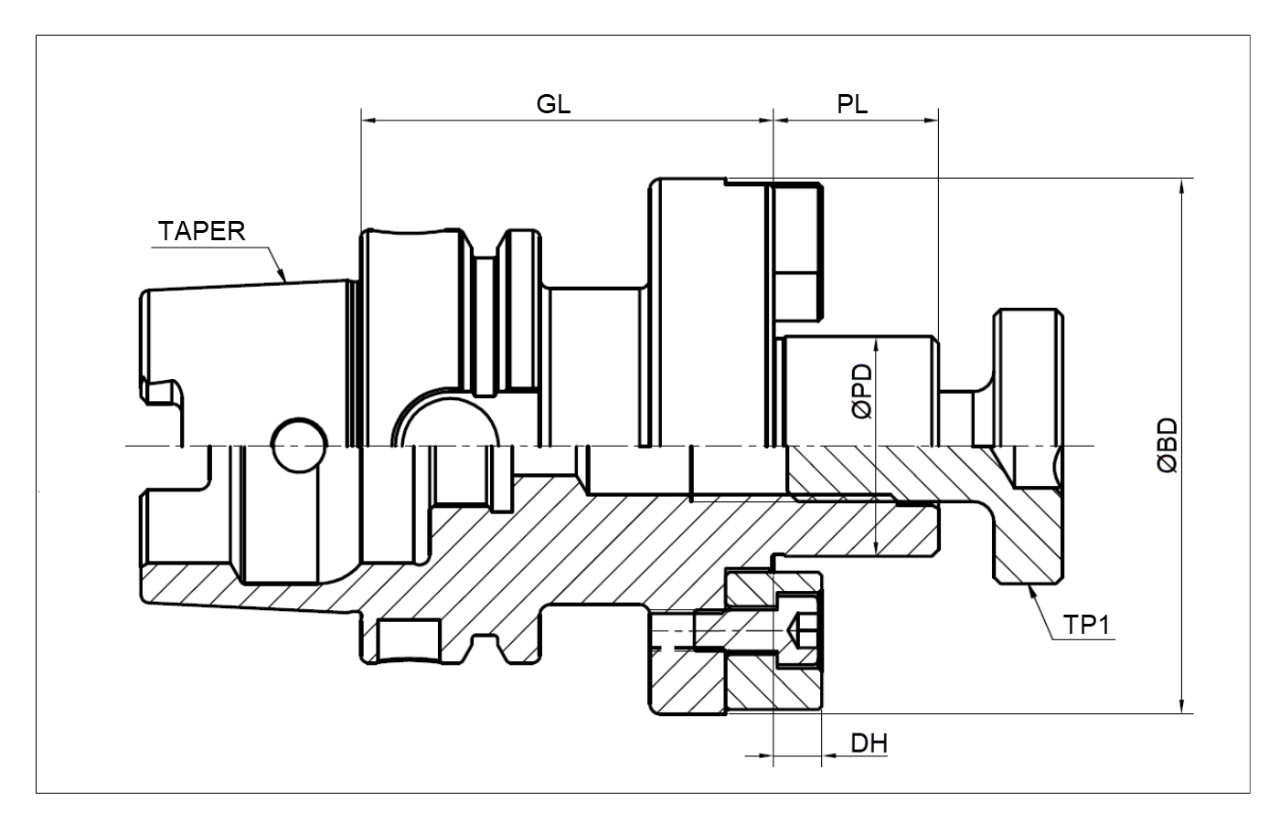

Cono HSK63A
[ØPD] Diametro pilota 40,0 mm
[ØBD] Body Diameter 88,0 mm
[GL] Lunghezza di riferimento 60,0 mm
[BL] Lunghezza del corpo 18,0 mm
[PL] Lunghezza del pilota 27,0 mm
[DH] Altezza del capocorda 8,0 mm
[a] Larghezza della cava della chiavetta 16,0 mm
[TP1] Filettatura M20-2,5
[TIR] Concentricità 0,005 mm
Bilanciato a giri/min. 20.000
Peso 5,2 lb\2,4 kg
