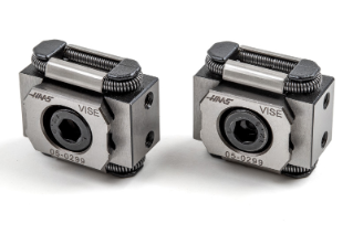

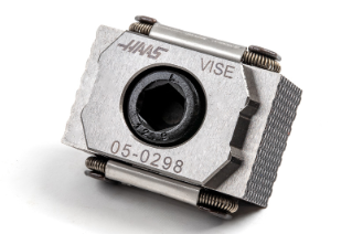

I morsetti a molla a basso profilo sono una combinazione di un cuneo in acciaio e una base caricata a molla progettata per bloccare rapidamente i pezzi da lavorare alle piastre di fissaggio dei pezzi. In grado di bloccare uno o due pezzi con un solo morsetto.
Caratteristiche
  • Morsetto a basso profilo per il massimo accesso all’utensile
  • In grado di bloccare uno o due pezzi utilizzando un solo morsetto
  • Disponibile in varie dimensioni e diversi tipi di bordo
  • Veloce da configurare e personalizzare
Bordi diversi per scopi diversi

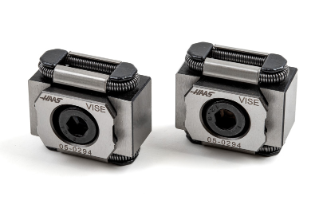

  • Il bordo piatto è progettato per ridurre i segni sul pezzo da lavorare pur mantenendo un’elevata forza di fissaggio; consigliato per le seconde operazioni.

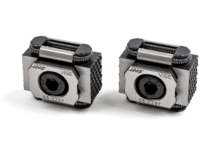

  • Il bordo dentato penetra nel materiale del pezzo da lavorare per tagli pesanti; consigliato per le prime operazioni.

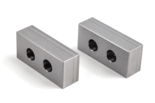

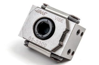

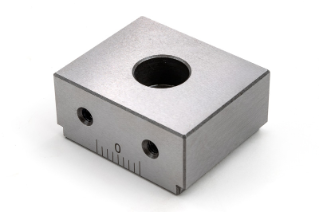

  • Il bordo forato è dotato di fori filettati sulle facce di serraggio per aggiungere distanziatori compatibili al morsetto a molla. Questo bordo consente di serrare pezzi di diverse dimensioni con la stessa piastra di fissaggio dei pezzi scambiando i distanziatori.
Bordo piatto
1. Vite a brugola | 2. Cuneo | 3. Bordo piatto
Bordo dentato
1. Vite a brugola | 2. Cuneo | 3. Bordo dentato
Bordo forato
1. Vite a brugola | 2. Cuneo | 3. Bordo forato
Come posso eseguire il fissaggio dei pezzi utilizzando i morsetti a molla a basso profilo?
Questi possono bloccare rapidamente più pezzi per aumentare la produzione. Vedere di seguito per esempi di questi morsetti in uso.
Pezzi quadrati
Utilizzando i morsetti a molla a basso profilo piatti o dentati, è possibile tenere un pezzo quadrato facendo in modo che il morsetto agisca come un cuneo, bloccando il pezzo da lavorare contro un fermo del pezzo lavorato o di un altro pezzo.
Pezzi rotondi

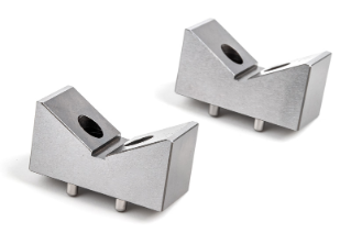

Utilizzando il morsetto a molla a basso profilo forato e il distanziatore del blocco a V, i pezzi rotondi possono essere bloccati dal distanziatore del blocco a V che blocca il pezzo da lavorare contro un fermo del pezzo lavorato o di un altro pezzo.

05-0339
Distanziatore morsetto a molla a basso profilo, bordo con foro, piccolo 20 x 12 mm, blocco quadrato
N. pezzo: 05-0339
RETAIL PRICE: $104.95 $2,498.95 $743.95 $99.95 $449.95 $1,049.95 $undefined
$73.97
1749.97
520.97
69.97
314.97
734.97
05-0340
Distanziatore morsetto a molla a basso profilo, bordo con foro, piccolo 39,5 x 12 mm, blocco quadrato
N. pezzo: 05-0340
RETAIL PRICE: $131.95 $3,123.95 $929.95 $124.95 $562.95 $1,311.95 $undefined
$92.97

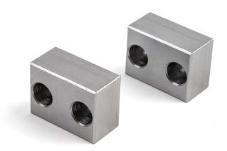

05-0341
Distanziatore morsetto a molla a basso profilo, bordo con foro, grande 30 x 15 mm, blocco quadrato
N. pezzo: 05-0341
RETAIL PRICE: $68.95 $1,623.95 $483.95 $64.95 $292.95 $681.95 $undefined
$58.97
1149.97
342.97
45.97
206.97
482.97

Distanziatore morsetto a molla a basso profilo, bordo con foro, grande 49,5 x 25 mm, blocco a V
N. pezzo: 05-0343
RETAIL PRICE: $115.95 $2,748.95 $818.95 $109.95 $494.95 $1,154.95 $undefined
$92.97

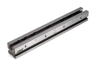

Fissaggio dei pezzi su guida con morsetto a molla a basso profilo, 400 mm
N. pezzo: 05-0415
RETAIL PRICE: $734.95 $17,498.95 $5,207.95 $699.95 $3,149.95 $7,349.95 $undefined
05-0416
Fissaggio dei pezzi su guida con morsetto a molla a basso profilo, 500 mm
N. pezzo: 05-0416
RETAIL PRICE: $839.95 $19,998.95 $5,951.95 $799.95 $3,599.95 $8,399.95 $undefined
05-0417
Fissaggio dei pezzi su guida con morsetto a molla a basso profilo, 600 mm
N. pezzo: 05-0417
RETAIL PRICE: $944.95 $22,498.95 $6,695.95 $899.95 $4,049.95 $9,449.95 $undefined

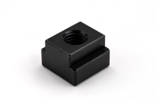

Dado a T guida morsetto molla a basso profilo
N. pezzo: 05-0554
RETAIL PRICE: $13.95 $323.95 $96.95 $12.95 $58.95 $135.95 $undefined
