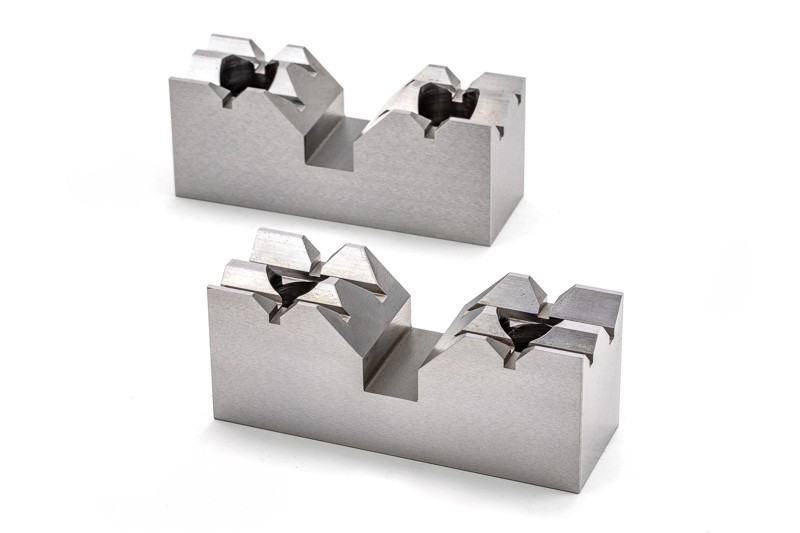

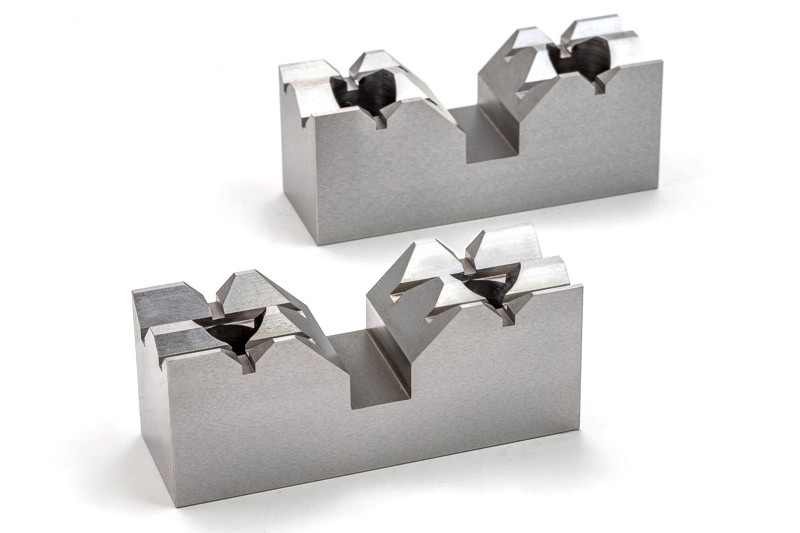

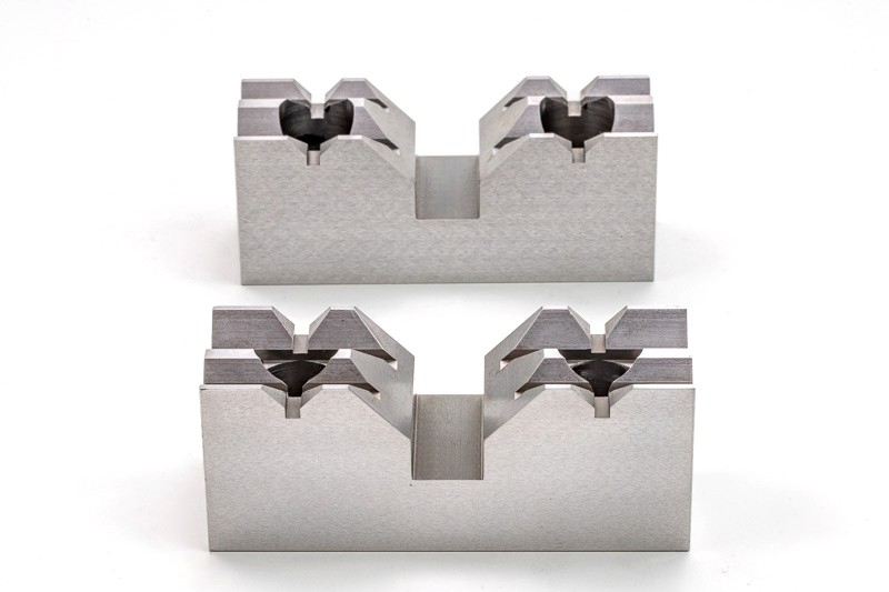

Queste griffe a morsa con scanalatura a V in acciaio duro per morse Haas da 4" sono l’ideale per mantenere pezzi da lavorare cilindrici. Queste griffe presentano una larghezza di 4" per un’altezza di 1,3" e uno spessore di 1,6", con spaziatura fori e dimensioni standard.
MANTERNERE I PEZZI ROTONDI SULLA MORSA A GRIFFA FISSA
__________________________________________________________________________________
Le griffe della morsa con scanalatura a V sono una soluzione eccellente per mantenere il materiale rotondo. Invece di lavorare griffe morbide personalizzate per ogni pezzo o dimensione del pezzo grezzo – che richiede più tempo – queste griffe possono serrare una vasta gamma di diametri, rendendole un’aggiunta versatile alla tua officina. Inoltre, con più scanalature a V, puoi mantenere più pezzi contemporaneamente per una maggiore efficienza di lavorazione.
