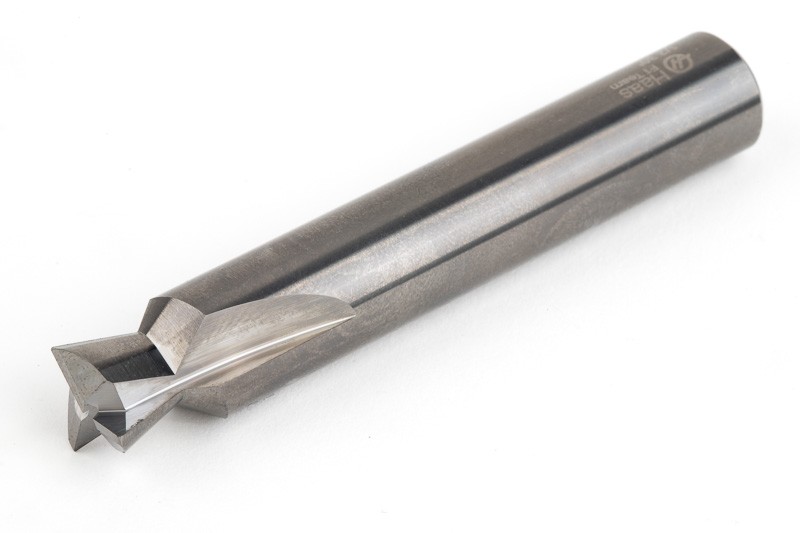

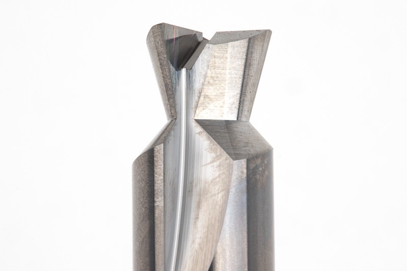

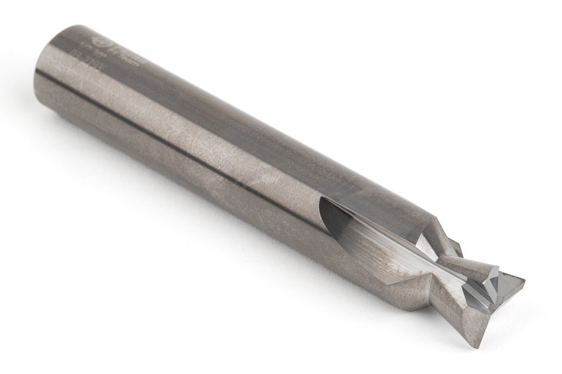

Utensile a coda di rondine in carburo da 1/2” Ø, Codolo da 1/2” x Lunghezza di taglio da 0,312” x Angolo incluso di 30°, Raggio da 0,01”, 3 scanalature, senza rivestimento
N. pezzo: 03-2793
HCDC30X1/2X1/2X3"
Prezzo: 90.95 ( / unità)
50.97
PANORAMICA DEGLI UTENSILI A CODA DI RONDINE
____________________________
Gli utensili a coda di rondine sono utensili specializzati per il taglio di scanalature angolate o trapezoidali (coda di rondine) in un pezzo da lavorare. Vengono utilizzati per tagliare i pezzi maschio e femmina di giunti a coda di rondine per guide industriali, nonché per tagliare smussi e interferenze di taglio e per sbavare pezzi.
Gli utensili a coda di rondine vengono utilizzati anche per tagliare elementi esterni sui pezzi da lavorare per il fissaggio nel serraggio dei pezzi in stile coda di rondine. La coda di rondine crea un’area robusta e sicura per il fissaggio, sacrificando al contempo una minima quantità di materia prima, consentendo l’esposizione di una maggiore superficie del pezzo all’utensile da taglio. Questo rende le code di rondine un ottimo modo per serrare saldamente il pezzo da lavorare durante le operazioni a cinque assi.
APPLICAZIONI:
  • Scanalature a coda di rondine per guide industriali
  • Elementi esterni per il serraggio dei pezzi
  • Interferenze di taglio dettagliate
  • Rimozione sbavature
SUGGERIMENTI:
  • Sgrossare le scanalature prima con una fresa
  • Calcolare le velocità di avanzamento in base al diametro del collo più piccolo
  • Calcolare le velocità in base al diametro dell’estremità più ampia
  • Praticare basse profondità di taglio
  • Modello 3D (ZIP)
  • VELOCITÀ E AVANZAMENTI (METRICO)
TABELLA DEI MATERIALI ISO
Materiale Carburo
Rivestimento Non rivestito
Tipo di codolo Liscio
[ØDC] Diametro di taglio 0,5 pollici \ 1/2"
[ØDMM] Diametro codolo 0,5 pollici
[ØN] Diametro del collo 0,332 pollici
[LOC] Lunghezza di taglio 0,312 in
[OAL] Lunghezza totale 3,0 in
[NOF] Numero di scanalature 3
[CHW\RE] Smussatura\Dimensione raggio 0,01 pollici
[SIG°] Angolo incluso 30
Peso 0,3 lbs \ 0,1 kg
