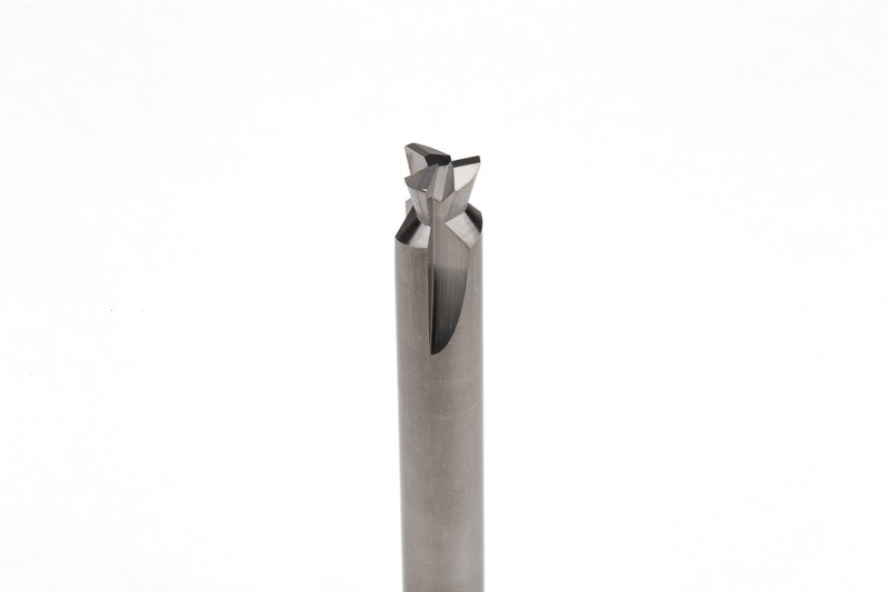

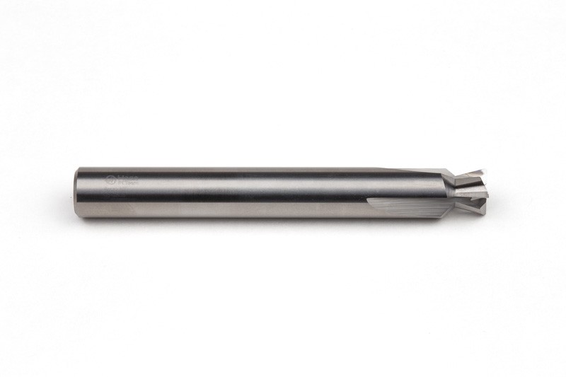

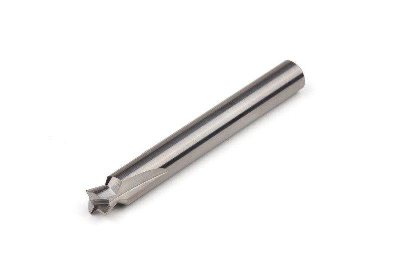

Utensile a coda di rondine in carburo Ø 8 mm, codolo 8 mm x Lunghezza di taglio 4,75 mm x Angolo 30°, Raggio 0,25 mm, 3 scanalature, senza rivestimento
N. pezzo: 03-2806
HCDC30X8X8X64MM

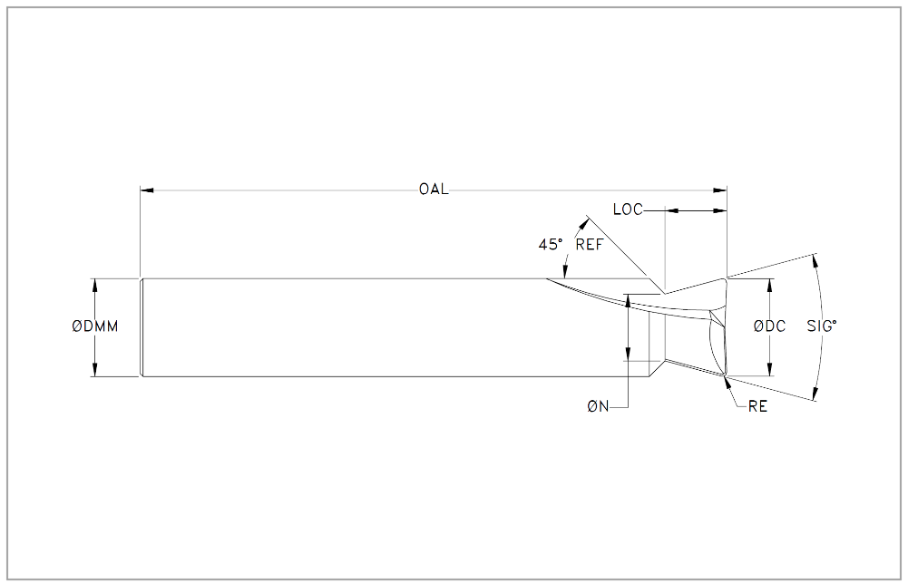

[ØDC] Diametro di taglio 8,0 mm
[ØDMM] Diametro codolo 8,0 mm
[ØN] Diametro del collo 5,49 mm
[LOC] Lunghezza di taglio 4,75 mm
[OAL] Lunghezza totale 64,0 mm
[NOF] Numero di scanalature 3
[CHW\RE] Smussatura\Dimensione raggio 0,25 mm
[SIG°] Angolo incluso 30
