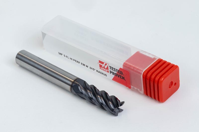

Dia. 3/8" Fresa in carburo, 5 scanalature, Rivestimento AlTiN, Codolo liscio 3/8" x Lunghezza di taglio 1", Raggio 0,015", HTM
N. pezzo: 03-0631
3/8" 5 FL HI PERF EM W .015" RADIUS
Prezzo: 32.95 ( / unità)
31.97

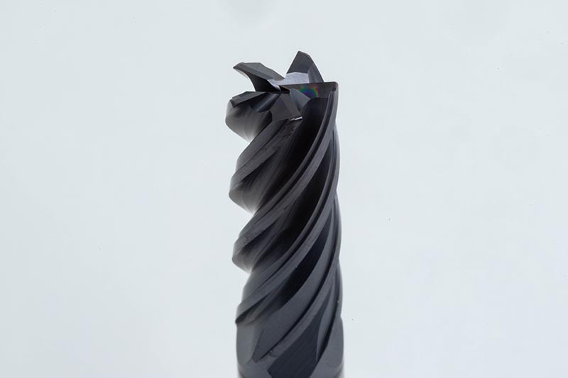

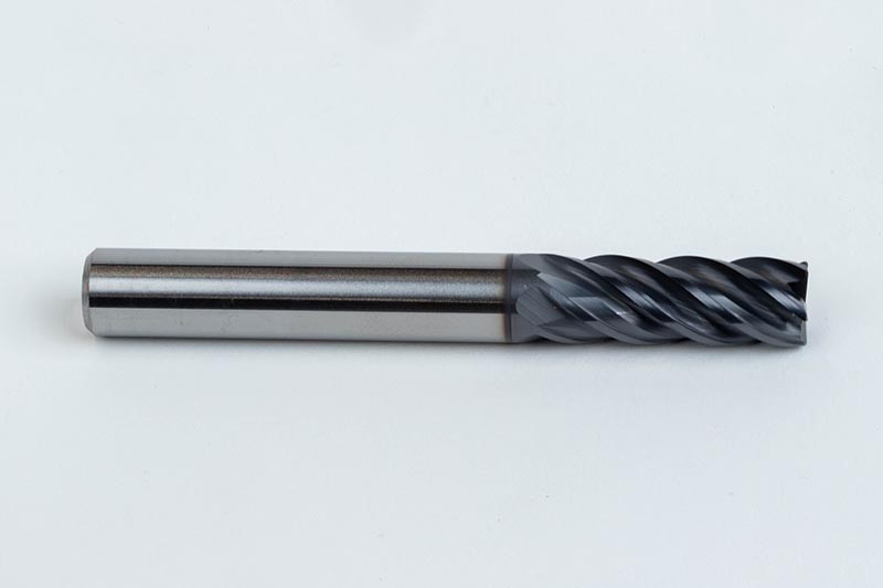

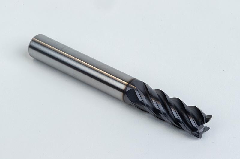

Questa fresa in carburo a 5 scanalature HTM ha un diametro da lavorare di 0,375 pollici \ 3/8", con un codolo liscio di 3/8", una lunghezza di taglio di 1" (LOC), un raggio di 0,015" e una lunghezza totale di 3". È rivestita in AlTiN e realizzata per tagliare acciaio inossidabile e leghe ad alta temperatura, ma è in grado di tagliare alcuni gradi di acciaio e ghisa. Questa fresa è progettata per il taglio centrale e la configurazione a passo variabile unica aiuta a ridurre le armoniche e le vibrazioni indesiderate.
  • Modello 3D (ZIP)
  • AVANZAMENTI E VELOCITÀ
Tabella dei materiali ISO
Taglio centrale Sì
[CHW\RE] Smussatura\Dimensione raggio 0,015 pollici
Rivestimento AlTiN
Tipo di angolo Raggio
[ØDC] Diametro di taglio 0,375 pollici \ 3/8"
Direzione di taglio Diritto
Materiale Carburo
Serie di frese Haas HTM (fresatura ad alta temperatura)
[FHA°] Angolo dell’elica 38
[LOC] Lunghezza di taglio 1,0 pollici
[NOF] Numero di scanalature 5
[OAL] Lunghezza totale 3,0 in
Materiale del pezzo primario S - Leghe ad alta temperatura, M – Acciaio inossidabile
Materiale del pezzo secondario P - Acciaio, K – Ghisa
[ØDMM] Diametro codolo 0,375 pollici
Tipo di codolo Liscio
Passo variabile Sì
Peso 0,4 lbs \ 0,2 kg
