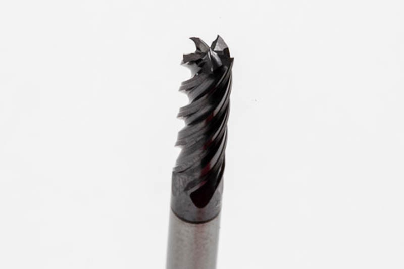

Dia. 3 mm Fresa in carburo, 5 scanalature, Rivestimento in AlTiN, Codolo liscio di 3 mm x lunghezza di taglio 9 mm, Profilo quadrato, HTM
N. pezzo: 03-0956
EM 5FL 3x3x9x50mm AlTiN,sm
Prezzo: 13.95 ( / unità)
Prezzo: 198.95 ( / unità)
Prezzo: 59.95 ( / unità)
Prezzo: 7.95 ( / unità)
Prezzo: 35.95 ( / unità)
Prezzo: 83.95 ( / unità)
Questa fresa in carburo a 5 scanalature HTM ha un diametro da lavorare di 3 mm, con un codolo liscio di 3 mm, una Lunghezza di taglio (LOC) di 9 mm, un profilo quadrato e una lunghezza totale di 50 mm. È rivestita in AlTiN e realizzata per tagliare acciaio inossidabile e leghe ad alta temperatura, ma è in grado di tagliare alcuni gradi di acciaio e ghisa. Questa fresa è progettata per il taglio centrale e la configurazione a passo variabile unica aiuta a ridurre le armoniche e le vibrazioni indesiderate.
  • Modello 3D (ZIP)
  • AVANZAMENTI E VELOCITÀ
Tabella dei materiali ISO
Taglio centrale Sì
Rivestimento AlTiN
Tipo di angolo Quadrato
[ØDC] Diametro di taglio 3,0 mm
Direzione di taglio Diritto
Materiale Carburo
Serie di frese Haas HTM (fresatura ad alta temperatura)
[FHA°] Angolo dell’elica 38
[LOC] Lunghezza di taglio 9,0 mm
[NOF] Numero di scanalature 5
[OAL] Lunghezza totale 50,0 mm
Materiale del pezzo primario M - Acciaio inossidabile, S - Leghe ad alta temperatura
Materiale del pezzo secondario K – Ghisa, P – Acciaio
[ØDMM] Diametro codolo 3,0 mm
Tipo di codolo Liscio
Passo variabile Sì
Peso 0,1 lbs \ 0,1 kg
