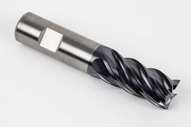

Dia. 20 mm Fresa in carburo, 5 scanalature, Rivestimento in AlTiN, Codolo Weldon di 20 mm x lunghezza di taglio 40 mm, Profilo quadrato, HTM
N. pezzo: 03-0988
EM 5FL 20x20x40x104mm AlTiN,wf
Prezzo: 103.95 ( / unità)
Prezzo: 1723.95 ( / unità)
Prezzo: 512.95 ( / unità)
Prezzo: 68.95 ( / unità)
Prezzo: 310.95 ( / unità)
Prezzo: 723.95 ( / unità)
98.97
Questa fresa in carburo a 5 scanalature HTM ha un diametro da lavorare di 20 mm, con un codolo Weldon di 20 mm, una lunghezza di taglio (LOC) di 40 mm, un profilo quadrato e una lunghezza totale di 104 mm. È rivestita in AlTiN e realizzata per tagliare acciaio inossidabile e leghe ad alta temperatura, ma è in grado di tagliare alcuni gradi di acciaio e ghisa. Questa fresa è progettata per il taglio centrale e la configurazione a passo variabile unica aiuta a ridurre le armoniche e le vibrazioni indesiderate.
  • Modello 3D (ZIP)
  • AVANZAMENTI E VELOCITÀ
Tabella dei materiali ISO
Taglio centrale Sì
Rivestimento AlTiN
Tipo di angolo Quadrato
[ØDC] Diametro di taglio 20,0 mm
Direzione di taglio Diritto
Materiale Carburo
Serie di frese Haas HTM (fresatura ad alta temperatura)
[FHA°] Angolo dell’elica 38
[LOC] Lunghezza di taglio 40,0 mm
[NOF] Numero di scanalature 5
[OAL] Lunghezza totale 104,0 mm
Materiale del pezzo primario S - Leghe ad alta temperatura, M – Acciaio inossidabile
Materiale del pezzo secondario K – Ghisa, P – Acciaio
[ØDMM] Diametro codolo 20,0 mm
Tipo di codolo Weldon
Passo variabile Sì
Peso 0,8 lb \ 0,4 kg
