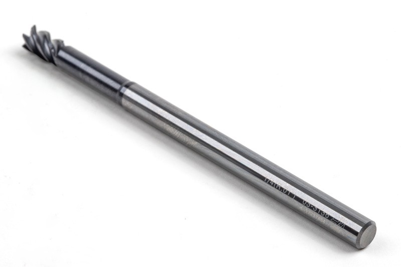

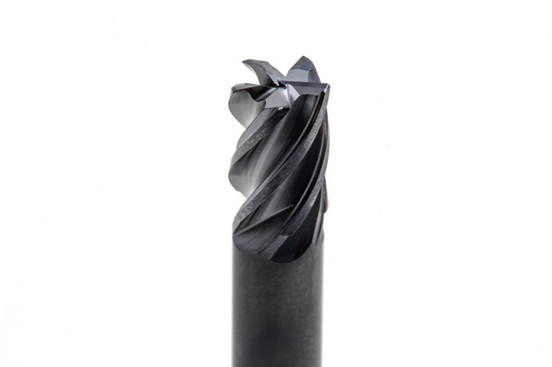

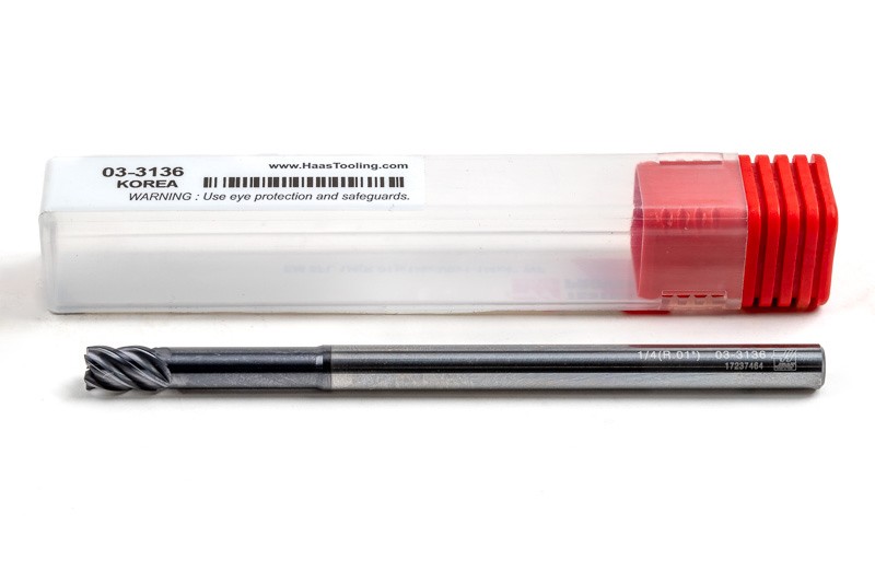

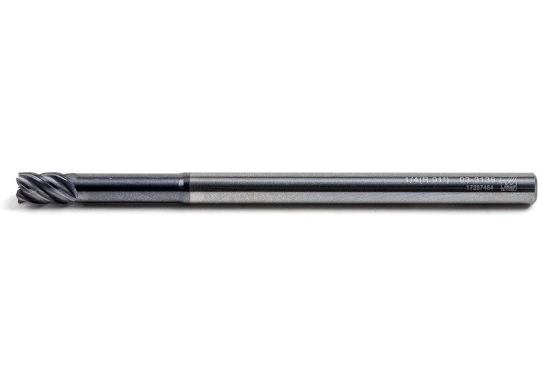

Dia. 1/4" Fresa in carburo lunga, 5 scanalature, Rivestimento AlTiN, Codolo Weldon 1/4" x Lunghezza di taglio 3/8", Lunghezza del collo 1-1/4", Raggio 0,01", HTM
N. pezzo: 03-3136
EM 5FL 1/4(R.01)x1/4x3/8x1-1/4x4" WF
Prezzo: 33.95 ( / unità)
Questa fresa in carburo lunga HTM a 5 scanalature HTM ha un diametro da lavorare di 0,25 pollici \ 1/4", con un codolo Weldon di 1/4", una lunghezza di taglio di 3/8" (LOC), un raggio di 0,01" e una lunghezza totale di 4". Il codolo esteso si rastrema fino a un diametro del collo di 0,23", con una lunghezza del collo di 1-1/4". È rivestita in AlTiN e realizzata per tagliare acciaio inossidabile e leghe ad alta temperatura, ma è in grado di tagliare alcuni gradi di acciaio e ghisa. Questa fresa è progettata per il taglio centrale.
  • VELOCITÀ E AVANZAMENTI
Tabella dei materiali ISO
Taglio centrale Sì
[CHW\RE] Smussatura\Dimensione raggio 0,01 pollici
Rivestimento AlTiN
Tipo di angolo Raggio
[ØDC] Diametro di taglio 0,25 pollici \ 1/4"
Direzione di taglio Diritto
Materiale Carburo
Serie di frese Haas HTM (fresatura ad alta temperatura)
[FHA°] Angolo dell’elica 38
[LOC] Lunghezza di taglio 0,375 pollici
[NOF] Numero di scanalature 5
[ØN] Diametro del collo 0,23 pollici
[LN] Lunghezza del collo 1,25 pollici
[OAL] Lunghezza totale 4,0 pollici
Materiale del pezzo primario M - Acciaio inossidabile, S - Leghe ad alta temperatura
Materiale del pezzo secondario K – Ghisa, P – Acciaio
[ØDMM] Diametro codolo 0,25 pollici
Tipo di codolo Weldon
Passo variabile No
Peso 0,1 lbs \ 0,1 kg
