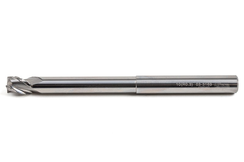

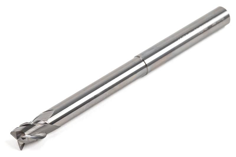

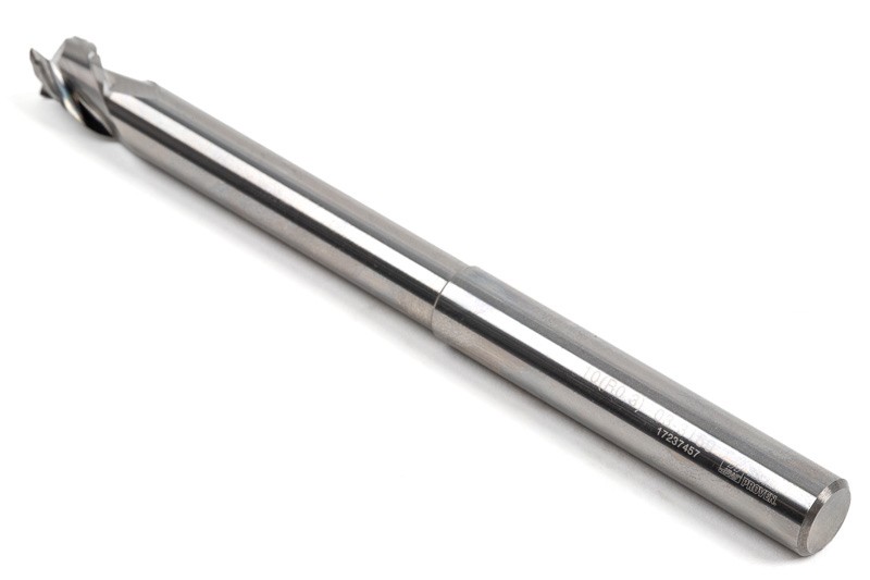

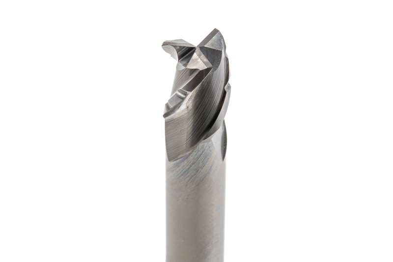

Questa fresa in carburo a 3 scanalature HSAM2 ha un diametro di taglio di 10 mm, un codolo liscio di 10 mm, una lunghezza di taglio (LOC) di 12 mm, un raggio di 0,3 mm e una lunghezza totale di 125 mm. Il codolo esteso si rastrema fino a un diametro del collo di 9,2 mm, con una lunghezza del collo di 70 mm. Non è rivestita ed è realizzata per tagliare alluminio/materiali non ferrosi. Questa fresa è progettata per il taglio centrale.
  • VELOCITÀ E AVANZAMENTI
Tabella dei materiali ISO
Taglio centrale Sì
[CHW\RE] Smussatura\Dimensione raggio 0,3 mm
Rivestimento Non rivestito
Tipo di angolo Raggio
[ØDC] Diametro di taglio 10,0 mm
Direzione di taglio Diritto
Materiale Carburo
Serie di frese Haas HSAM2
[FHA°] Angolo dell’elica 37
[LOC] Lunghezza di taglio 12,0 mm
[NOF] Numero di scanalature 3
[ØN] Diametro del collo 9,2 mm
[LN] Lunghezza del collo 70,0 mm
[OAL] Lunghezza totale 125,0 mm
[ØDMM] Diametro codolo 10,0 mm
Tipo di codolo Liscio
Passo variabile No
Peso 0,2 lbs \ 0,1 kg
