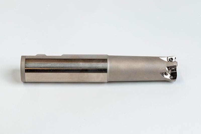

HEHF, fresa sostituibile DIA 1", codolo 1" x angolo avanzamento 10° x lunghezza totale 5-1/2", 4 inserti, Passaggio refrigerante nel mandrino
N. pezzo: 01-0279
HEHF-1.00-1.00
Prezzo: 220.95 ( / unità)
187.97
  • Modello 3D (ZIP)
  • Dettagli tecnici
Serie di frese HEHF - Punta di fresatura ad alto avanzamento Haas
  Tipo percorso utensili     Fresatura frontale, Fresatura a tuffo assiale, Fresatura a copiare, Fresatura elicoidale, Fresatura ad alto avanzamento, In rampa
Tipo di codolo Weldon
[ØDC] Diametro di taglio 1,0 pollici\1"
[ØDCN] Diametro di taglio minimo 0,671 pollici
[°] Angolo avanzamento 10 DEG
[Z] Numero di denti di taglio 4
[ØDMM] Diametro codolo 1,0 in
[LH] Lunghezza testa 2,5 in
[ap] Profondità di taglio massima 0,039 pollici
[OAL] Lunghezza totale 5,5 pollici
Peso 1,0 lb \ 0,5 kg
