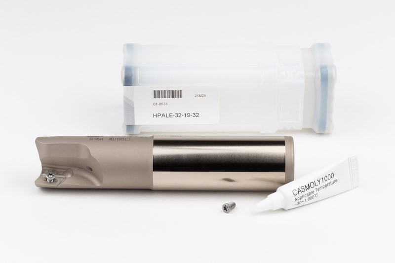

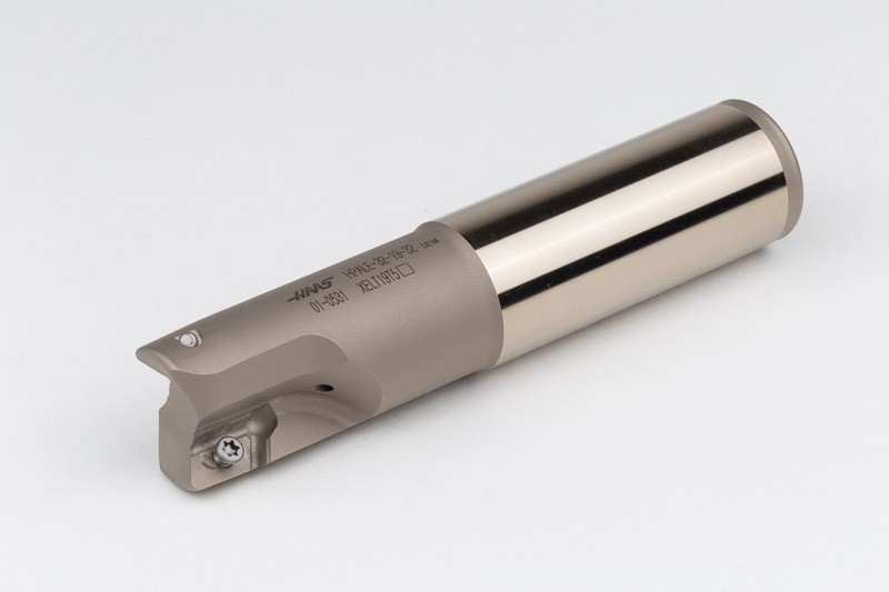

Alluminio ad alte prestazioni Haas, fresa sostituibile DIA 32 mm, codolo 32 mm x lunghezza totale 150 mm x angolo avanzamento 90°, 2 inserti, Passaggio refrigerante nel mandrino
N. pezzo: 01-0531
HPALE-32-19-32
Prezzo: 135.95 ( / unità)
Prezzo: 4348.95 ( / unità)
Prezzo: 1294.95 ( / unità)
Prezzo: 173.95 ( / unità)
Prezzo: 782.95 ( / unità)
Prezzo: 1826.95 ( / unità)
3049.97
907.97
121.97
548.97
1280.97
  • Modello 3D (ZIP)
  • Documenti tecnici
  • Velocità e avanzamenti
Serie di frese HPAL - Alluminio ad alte prestazioni Haas
  Tipo percorso utensili     Fresatura elicoidale, Fresatura frontale, In rampa, Fresatura a copiare, Sfacciatura, Fresatura per spallamento
Tipo di codolo Liscio
[ØDC] Diametro di taglio 32,0 mm
[°] Angolo avanzamento 90 DEG
[Z] Numero di denti di taglio 2
[ØDMM] Diametro codolo 32,0 mm
[LH] Lunghezza testa 70,0 mm
[ap] Profondità di taglio massima 17,0 mm
[OAL] Lunghezza totale 150,0 mm
RPM massimo 25.000
Coppia della vite dell’inserto 300 Ncm
Peso 1,6 lb\0,7 kg
