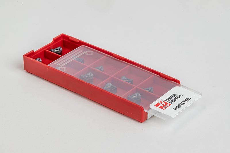

HIE, inserto fresa sostituibile in carburo, Triangolo convesso, Rompitrucioli HS, Grado HU30 - Confezione da 10
N. pezzo: 02-0496
TNKT06T308-L HU30

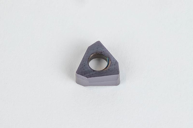

HIE -  Inserto per percorso utensili multiplo, superficie di alta qualità
✓ Maggiore perpendicolarità e carichi di taglio minimizzati
✓ Ottimizzato per finiture superficiali di alta qualità
✓ Bloccaggio a 3 lati per un funzionamento stabile in condizioni difficili
✓ Adatto per fresatura a tuffo

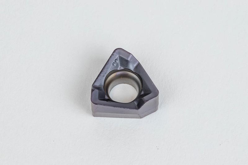

Grado dell’inserto
HU30
MATERIALI IDONEI PER I PEZZI DA LAVORARE
○  P - ACCIAIO
○  K - GHISA
●  M - ACCIAIO INOSSIDABILE
grado PVD universale per acciaio, acciaio inossidabile, ghisa e superleghe resistenti al calore. Questo inserto rivestito in Titanio-alluminio-nitruro (TiAlN) è un grado universale superiore per acciaio, ghisa, superleghe resistenti al calore e acciaio inossidabile. Il rivestimento e la grana ultra fine garantiscono resistenza all’usura e all’ossidazione. La stabilità della lavorazione risulta dall’eccellente durezza del tagliente e dalla resistenza alla scheggiatura, sebbene le velocità iniziali della superficie non siano elevate come lo sono con altri gradi.
Rompitrucioli HS: per la lavorazione con carichi di taglio bassi. Garantisce una lunga durata dell’utensile, una lavorazione precisa nel taglio leggero e la lavorazione di superleghe resistenti al calore.
Rompitrucioli MHS: per la fresatura generale.
● Materiale del pezzo da lavorare primario | ○ Materiale del pezzo da lavorare secondario

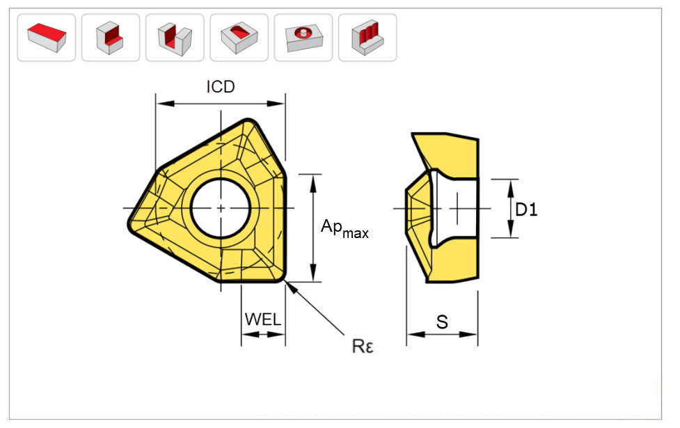

Stile inserto Triangolo Convex
  Tipo percorso utensili     Sfacciatura, In rampa, Fresatura elicoidale, Fresatura frontale, Fresatura a tuffo assiale, Fresatura per spallamento
Serie di frese HIE- Punta di fresatura indexabile Haas
Materiale del pezzo primario M - Acciaio inossidabile
Materiale del pezzo secondario P - Acciaio, K – Ghisa
Grado HU30 - Finitura leggera
Materiale Carburo
DIA del cerchio iscritto [IC] 0,256 in \ 6,5 mm
[INSL] Lunghezza inserto 0,224 pollici\5,7 mm
[RE] Raggio dell’angolo 0,032 pollici\0,8 mm
[D1] Dimensione del foro dell'inserto 0,134 pollici\3,4 mm
[S] Spessore inserto 0,157 pollici\4,0 mm
[ap] Profondità di taglio massima 0,217 in \ 5,5 mm
Lunghezza del bordo eccentrico 0,071 pollici\1,8 mm
Peso 0,1 lbs \ 0,1 kg
