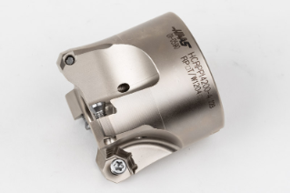

HRPP, inserto fresa sostituibile in carburo, Rotondo, Rompitrucioli HMM, Grado HP25 - Confezione da 10
N. pezzo: 02-0967
RPMT1204M0S-HMM HP25

Panoramica dell’inserto

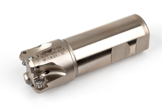

HRPP - Inserto per percorso utensili multiplo, finitura superficiale di alta qualità
✓ Utilizzato nel settore degli stampi
✓ Capacità di gestire una D.O.C. massima di 0,236 (5,99 mm)
✓ Velocità di avanzamento elevate per una rapida rimozione del materiale
✓ Capacità di percorsi utensili per fresatura per spianatura, fresatura per spallamento, sfacciatura, fresatura in rampa, fresatura elicoidale, fresatura a copiare
Stile inserto
HRPP
HAAS ARROTONDATO POSITIVO POSITIVO
TIPO PERCORSO UTENSILI
FRESATURA PER SPIANATURA, FRESATURA PER SPALLAMENTO, SFACCIATURA, FRESATURA IN RAMPA, FRESATURA ELICOIDALE, FRESATURA A COPIARE
Bordo arrotondato | D.O.C. max. 0,236 (5,99 mm)
• Maggiore perpendicolarità e carichi di taglio minimizzati
• Ottimizzata per finiture di superficie di alta qualità
• L’angolo di spoglia laterale elevata riduce i carichi di taglio e minimizza le sbavature
• Il funzionamento a velocità e avanzamenti elevati migliora la produttività
Grado dell’inserto
HP25
MATERIALI IDONEI PER I PEZZI DA LAVORARE
● P - ACCIAIO
Grado primario per l’acciaio. Eccellenti velocità di asportazione trucioli, grazie a un substrato resistente specializzato per l’acciaio e una deposizione fisica da vapore (PVD) con elevata durezza e buona lubrificazione. Altamente resistente ai trucioli per fornire una buona finitura superficiale e una maggiore durata dell’utensile in varie condizioni di taglio. Questo grado ha una velocità superficiale di partenza media nell’acciaio, rispetto agli altri gradi.
Rompitrucioli HS: per la lavorazione con carichi di taglio bassi. Garantisce una lunga durata dell’utensile, una lavorazione precisa nel taglio leggero e la lavorazione di superleghe resistenti al calore.
Rompitrucioli MHS: per la fresatura generale.

Stile inserto Tondo
  Tipo percorso utensili     Sfacciatura, In rampa, Fresatura per spallamento, Fresatura elicoidale, Fresatura a copiare, Fresatura frontale
Serie di frese HRPP - Haas rotondo + / +
Materiale del pezzo primario P - Acciaio
Grado HP25
Materiale Carburo
DIA del cerchio iscritto [IC] 0,472 in \ 12,0 mm
[INSL] Lunghezza inserto 0,472 in \ 12,0 mm
[RE] Raggio dell’angolo 0,236 in \ 6,0 mm
[D1] Dimensione del foro dell'inserto 0,177 in \ 4,5 mm
[ap] Profondità di taglio massima 0,236 in \ 6,0 mm
[AN°] Angolo di gioco 11
Peso 0,1 lbs \ 0,1 kg

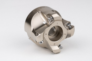

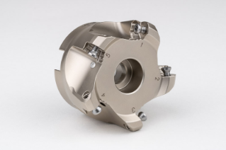

HRPP, Punta di fresatura a guscio DIA 2", alesaggio pilota 3/4" x angolo avanzamento 11°, 4 inserti (cerchio), geometria positiva/positiva, Passaggio refrigerante nel mandrino
N. pezzo: 01-0590
RETAIL PRICE: $215.95
$194.97

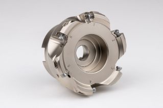

HRPP, Punta di fresatura a guscio DIA 3", alesaggio pilota 1" x angolo avanzamento 11°, 6 inserti (cerchio), geometria positiva/positiva, Passaggio refrigerante nel mandrino

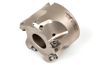

HRPP, Punta di fresatura a guscio DIA 63 mm, alesaggio pilota 22 mm x angolo avanzamento 11°, 5 inserti (cerchio), geometria positiva/positiva, Passaggio refrigerante nel mandrino
N. pezzo: 01-0600
RETAIL PRICE: $262.95

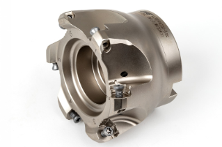

HRPP, Punta di fresatura a guscio DIA 80 mm, alesaggio pilota 27 mm x angolo avanzamento 11°, 6 inserti (cerchio), geometria positiva/positiva, Passaggio refrigerante nel mandrino
N. pezzo: 01-0601
RETAIL PRICE: $293.95

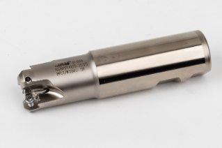

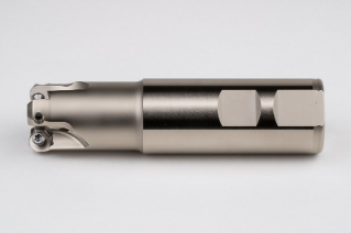

HRPP, fresa sostituibile DIA 1", codolo 1" x angolo avanzamento 11° x lunghezza totale 6,299", 2 inserti, Passaggio refrigerante nel mandrino
N. pezzo: 01-0593
RETAIL PRICE: $141.95
$127.97

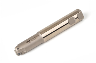

HRPP, fresa sostituibile DIA 1-1/4", codolo 1-1/4" x angolo avanzamento 11° x lunghezza totale 4,921", 3 inserti, Passaggio refrigerante nel mandrino

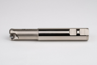

HRPP, fresa sostituibile DIA 1-1/2", codolo 1-1/4" x angolo avanzamento 11° x lunghezza totale 4,134", 4 inserti, Passaggio refrigerante nel mandrino

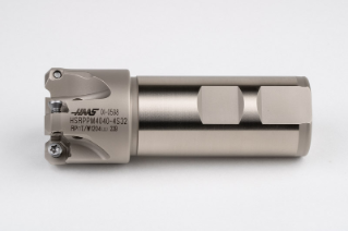

HRPP, Fresa sostituibile DIA 25 mm, codolo 25 mm x angolo avanzamento 11° x lunghezza totale 160 mm, 2 inserti, passaggio refrigerante nel mandrino
N. pezzo: 01-0596
RETAIL PRICE: $157.95
