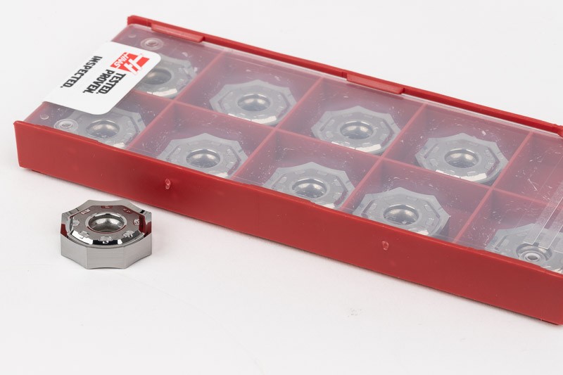

HONP - Inserto a 16 lati per fresatura per spianatura generale
✓ Eccellente combinazione di durata e prestazioni di taglio
✓ Il resistente inserto a due lati fornisce 16 taglienti
✓ Ottimi risultati nelle operazioni di sfacciatura lunga dell’acciaio dolce
✓ Spoglia assiale negativa e spoglia assiale positiva per prestazioni di taglio costanti
✓ Scelta eccellente per le officine che necessitano di inserti di lunga durata

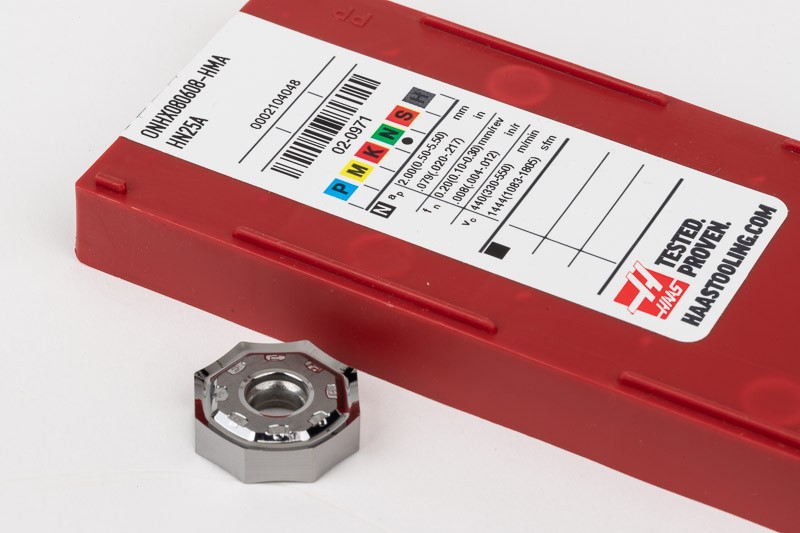

Stile inserto Ottagono
  Tipo percorso utensili     Fresatura frontale
Serie di frese HONP - Haas Ottagono, Negativo Positivo
Grado HN25A
Materiale Carburo
DIA del cerchio iscritto [IC] 0,795 pollici\20,2 mm
[INSL] Lunghezza inserto 0,331 pollici\8,4 mm
[RE] Raggio dell’angolo 0,032 pollici\0,8 mm
[D1] Dimensione del foro dell'inserto 0,22 pollici\5,6 mm
[S] Spessore inserto 0,236 in \ 6,0 mm
[ap] Profondità di taglio massima 0,217 in \ 5,5 mm
[AN°] Angolo di gioco 0
Peso 0,1 lbs \ 0,1 kg
