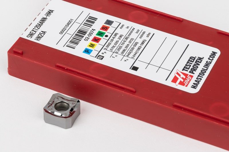

HCSNP, Inserti per punta di fresatura a guscio in carburo, Quadrato Negativo Positivo, Grado HN25A - Confezione da 10
N. pezzo: 02-0974
SNEX1206ANN-HMA HN25A

Panoramica dell’inserto
HCSNP - Inserto a 8 lati per fresatura per spianatura di finitura
✓ Progettato per operazioni di finitura-sfacciatura
✓ Angolo di spoglia radiale positivo
✓ Bassi carichi di taglio e taglio regolare
✓ Spessore extra e due lati con 8 diversi taglienti
Stile inserto
HCSNP
HAAS QUADRATO C NEGATIVO POSITIVO
TIPO PERCORSO UTENSILI
FRESATURA PER SPIANATURA
Tagliente di 45° | D.O.C. max. 0,236" (5,99 mm)
• Spoglia assiale negativa, spoglia radiale positiva
• Inserto a due lati ed extra spesso, con 8 bordi di taglio
• Bassi carichi di taglio ed eccellente taglio regolare
Grado dell’inserto
HN25A
MATERIALI IDONEI PER I PEZZI DA LAVORARE
● N - ALLUMINIO/NON FERROSI
Grado primario per l’alluminio. Grado non rivestito per leghe non ferrose. Uno speciale trattamento superficiale lucidato migliora la resistenza alla scheggiatura e alla saldatura dei trucioli, mentre il substrato ultra fine aumenta la resistenza all'usura e alla scheggiatura.

Stile inserto Quadrato
  Tipo percorso utensili     Fresatura frontale
Serie di frese HCSPP - Haas Quadrato, negativo o positivo
Grado HN25A
Materiale Carburo
[INSL] Lunghezza inserto 0,5 pollici \ 12,7 mm
[D1] Dimensione del foro dell'inserto 0,177 in \ 4,5 mm
[S] Spessore inserto 0,25 pollici \ 6,35 mm
[ap] Profondità di taglio massima 0,236 in \ 6,0 mm
Lunghezza del bordo eccentrico 0,093 pollici \ 2,36 mm
[AN°] Angolo di gioco 0
Peso 0,1 lbs \ 0,1 kg
